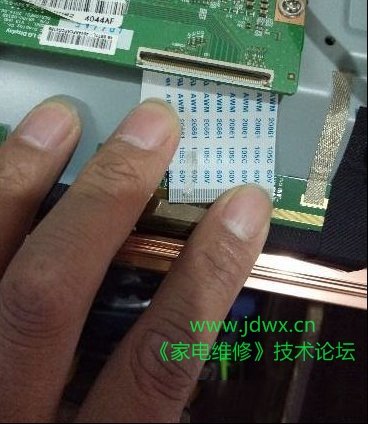

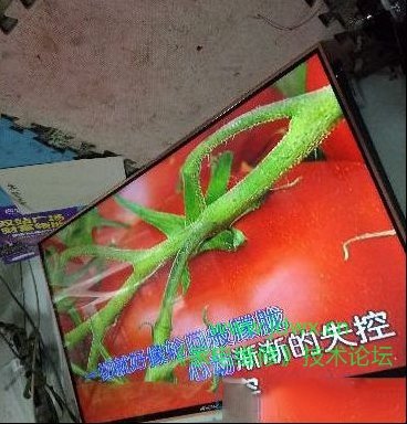

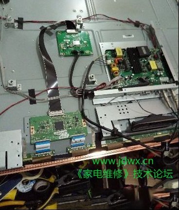

    收到同行送来的故障机壹台杂牌EHT49H08(广州瀚丽美)电视,故障是有声音,图像一下正常一下变黑暗拖尾(向下)交替变化(1-2秒正常1-2秒暗屏拖尾),打开后盖电源目测正常,测电压也正常,清洗排线也一样,换逻辑板也一样,怀疑屏边板问题,检查边板贴片电容电阻没有发现问题,最后想到以前用过的排线隔离法试一试,剪一小节透明胶带(3毫米左右)贴在逻辑板到边板的排线上多次移动试机,当贴到右排线8-14线位置时头像正常,长时间试机也正常,到此维修成功。
