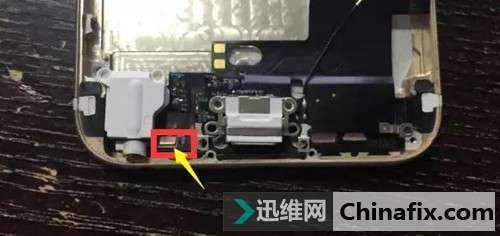

      我相信大家对iPhone6等产品已经比较熟悉了,往往熟悉时并不知道一些不常而知的事,不知道你们有没有遇到这样的事,反正小编是遇到过,什么问题?就是你的iPhone手机话筒功能比较小声,再大声也是很小声,不管你是打电话还是录音,对方听你的声音都很小声,到底怎么一回事?是不是话筒排线坏了?
  如上图所示,红色框框就是话筒的地方,再看看内部的话筒,如下图↓

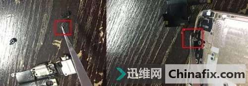

  红色框框的黄色小方块就是话筒接收器了,好了,大家都知道这个是话筒接收器,那是不是它坏了呢?并不是,请进行往下看↓

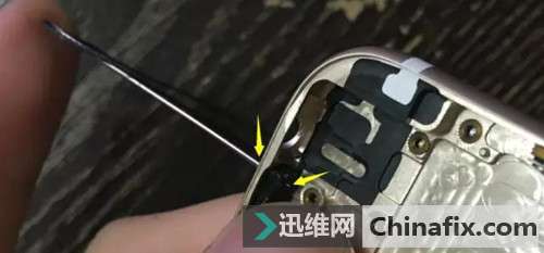

  上图红色框框的就是话筒接收器垫子,没错你看到图中的垫子并没有开吼,这个绝对是极大的工艺问题呀!现在的苹果手机怎么能那么大意?话筒垫居然没有开吼,没有开吼怎么能进声音呢?想想也知道呀,如果大家遇到了录音小声和打电话对方接收声音小,大概就是这个问题了。如果还在保修期的朋友,建议你直接去苹果售后更换机子,如果不想去更换的,请用针头插破吼,即可OK,如下图操作↓
  PS:有些不良商家遇到这种问题直接更换你的话题排线,自己注意了,排线并没什么问题的。
