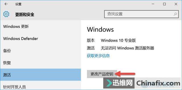

  1运用 Win + I 快捷键打开「设置」- 点击「更新和安全」- 在左侧点击「激活」选项卡
  2点击右侧的「更改产品密钥按钮」

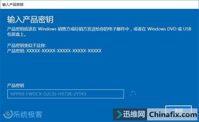

  3此时会要求你输入一个新的产品密钥,如果你的企业有合法 Win 10 企业版产品密钥,可以请管理员帮你输入(一般不会直接告诉你)。如果只是测验和试用,可以运用如下密钥:
  NPPR9-FWDCX-D2C8J-H872K-2YT43
该密钥只能用于版本升级,无法连接微软激活服务器进行激活运用。

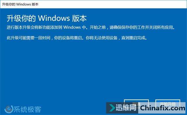

  4此时会出现升级提示,如果确认无误就点击「开始升级」按钮。

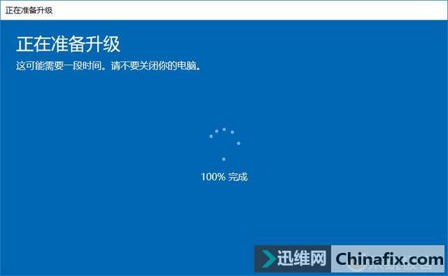

  5系统在准备完成之后便会重新启动进行升级。
  版本升级时间一般一会超过 20 分钟,而且当前 PC 的所有配置文件、使用程序和文档都将被保留,只是切换 Win 版本。
