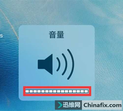

  检查下手机设置声音是否调到最大,如果没有的,就赶紧调到最大,有可能打电话时不小心按到-音量键了。

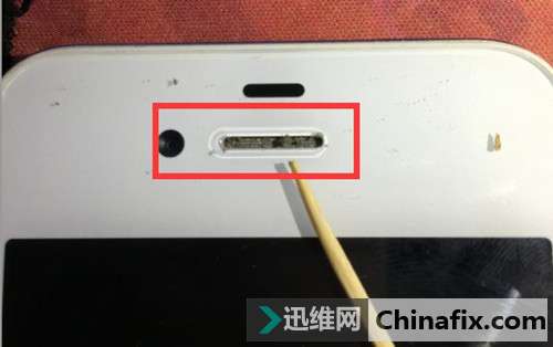

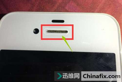

  检查下听筒的网是否挤满了灰尘,其实在听筒网的灰尘肉眼是看不到的,我就拿iPhone4S来演示下,iPhone5以上的机子肉眼根本就是看不到的。
  如上图所示↑那么多灰尘,听筒当然是很小声啦!如何去处理呢?拿个牙刷或者牙签之类的东西,刷一刷就OK了,如下图所示↓(小心翼翼的弄,不要弄破网了)

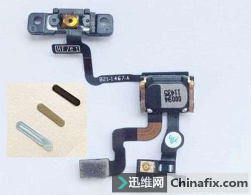

  有可能是听筒坏了,可以拿去维修师傅那!换个听筒测试测试就知道了,换听筒时注意哦,一定要叮嘱维修师傅那个网也一起换掉。
