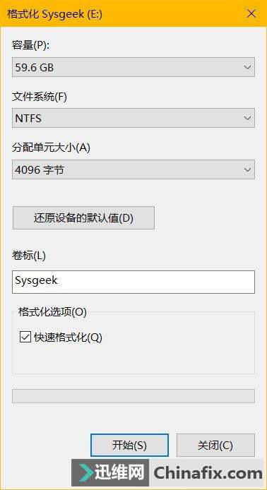

  这种方式很多用户都知道,也最为常见。只需在 Win 10 资源管理器中右击 U 盘图标选择「格式化」选项,即可打开格式化选项。由于我的 U 盘大于 32GB、要跨 Win 和 Linux 系统运用,同时还要存放大于 4GB 的镜像文件,所以选择 NTFS 文件系统。
  至于「分配单元大小」可以根据自己的储存大小和需要来选择,如果你要对较大(例如 1TB)容量储存进行格式化,选择 32 KB 会让磁盘读写速度更快,但储存空间会更快被填满。对于 4GB 或 8GB 这样的小 U 盘,运用较小的分配单元有利于节省空间。
  我的 U 盘是 64GB 的,由于平时要储存很多较小的文件,所以我选择 4K(4096字节),界面中的「卷标」是用于识别 U 盘的名称,你可以按自己喜好来填写。

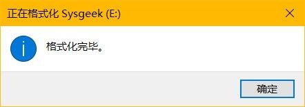

  所有选项都确定好之后,点击「开始」按钮就会立即开始格式化过程,勾选「快速格式化」则不会对坏扇区进行扫描,如果你的储存或 U 盘有问题,可以取消该选项让 Win 10 进行彻底扫描。格式化完成之后,会收到格式化完毕的提示。

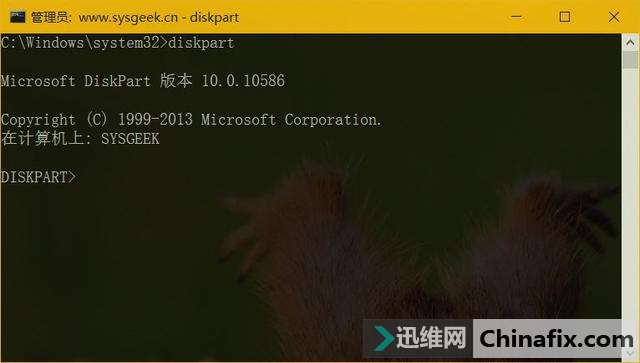

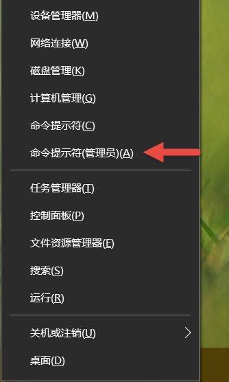

  1运用 Win + X 快捷键打开「命令提示符(管理员)」工具:
  2执行 diskpart 命令进行交互环境:

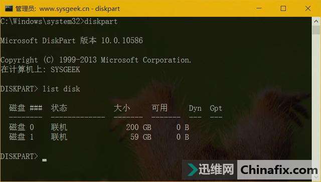

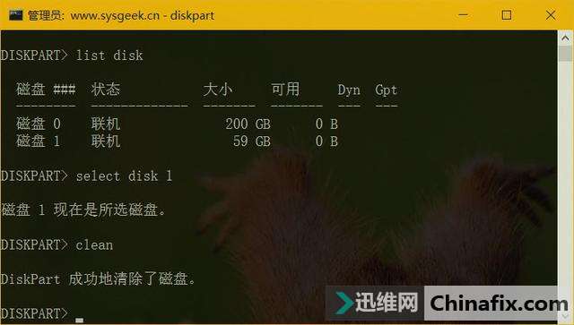

  3执行 list disk 命令查看当前 PC 连接的磁盘:

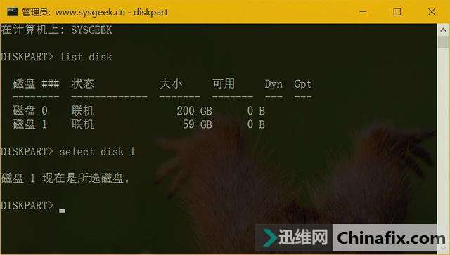

  4运用 select 命令选中你的 U 盘,在我们的演示环境中 U 盘是磁盘 1,所以运用 select disk 1 命令将它选中:
注意:不论 Linux 还是 Win 系统,硬件都是从 0 开始标识的,所以千万别选错了,要是格式化错了就等着哭吧。
  5执行 clean 命令清空 U 盘:

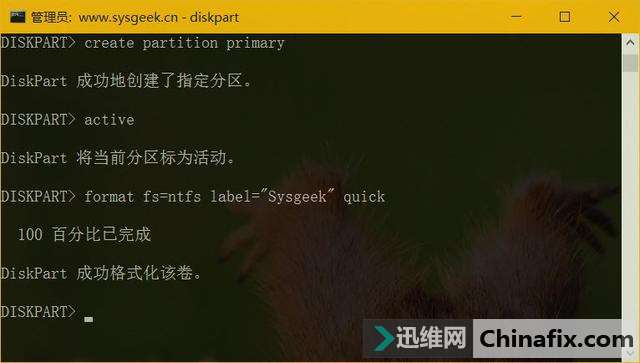

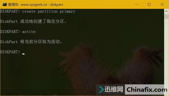

  6运用如下命令创建一个新的主分区并标记不活动分区:
  create partition primary
  active
  之所以标记为活动分区,是为了方便将 Win 系统 ISO 映像放上去当启用 U 盘来用。
  7运用如下命令对 U 盘进行快速格式化:
  format fs=ntfs label=”卷标” quick
  如果你要将 U 盘格式化为 FAT 或 exFAT 格式,只需替换 fs= 后面的 ntfs 即可,最后的 quick 表示执行快速格式化。
