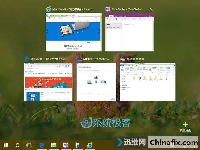

什么是任务视图和虚拟桌面
  简单地说,任务视图可以将所有打开的使用程序界面以预览窗口的形式所有展示出来,并可点选预览缩略图快速切换使用。对于有 Mac OS X 运用经验的用户来说, Win 10 任务视图就是 OS X 中 Mission Control 功能的翻版。
  认为「任务视图」鸡肋的用户常会搬出 Win 3.0 就开始出现的「任务切换」Alt + Tab 快捷键来进行反驳。事实上这 2 个功能作用相似,但却并不冲突。运用「任务切换」在 3-4 个使用之间进行切换还非常方便,但如果要在 5 个以上的使用间切换,显然运用「任务视图」直接点选预览窗口要来得快得多。

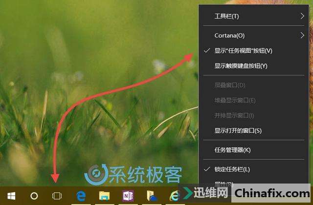

    运用任务视图
  点击任务栏中的「任务视图」即可打开,如果没看到这个图标,可以右击任务栏将其显示出来。
  点击即可运用,任务视图打开之后可以直接鼠标点击或用键盘方向键进行切换选择,还算是方便。但不知是不是规划人员脑子进水,该功能图标在任务栏的位置是固定的,不能移动。

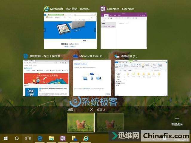

创建虚拟桌面
  进入任务视图之后,使用程序预览窗口的右下角会出现一个「新建桌面」按钮,点击这个图标即可为当前所打开的所有使用创建出一个虚拟桌面。
  创建虚拟桌面的另一种方式就是将「任务视图」中的使用预览窗口直接拖动到某个虚拟桌面中,也可创建出个性化的虚拟桌面。
  现在 Windwos 10 并没有对虚拟桌面的创建个数上限进行限制,但创建过多可能会导致系统过慢,你需要考虑是否有足够的硬件性能来进行支撑,特别是内存大小。
