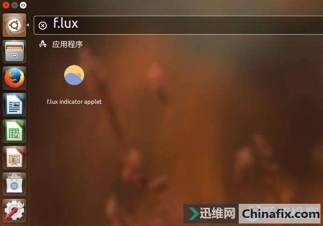

  运用 f.lux 非常简单,在安装好之后可以在 Ubuntu Unity 中搜索打开。

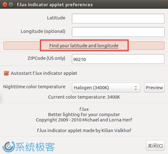

  f.lux 开启之后你会看到如下图的界面,由于 f.lux 无法像 苹果iOS 那样通过 GPS 读取用户所处的地址位置,所以需要手动输入经纬度。

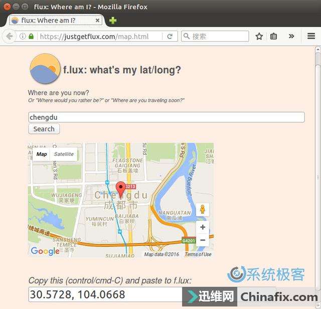

  具体的坐标位置大家可点击界面中的「Find your latitude and longitude link」打开地图,在输入城市名称之后便会自动将坐标提取出来。

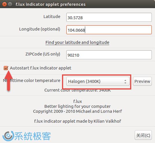

  将地理位置坐标输入到 f.lux 中之后,勾选「Autostart f.lux indicator applet」自动启动,这样每次开机之后即会自动在后台执行。
  接下来你可以从下拉列表中选择要自动切换的色温,我个人觉得默认「Halogen(3400K)」 的效果就非常好,大家可以自己在下拉列表中选择所需的习惯色温。
