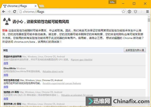

如何访问实验性Flags选项
  在开始之前,我们先要说明一下:本文中所介绍的调整大多是实验性功能。Google 会在 Chrome 的测验版中率先推出一些验证性功能,待技术成熟和功能稳定之后再在正式版中进行添加。因此,Chrome 总是伴随着很多领先的实验性功能长大起来的,我们也可以通过这个新特点来为网页访问加速。

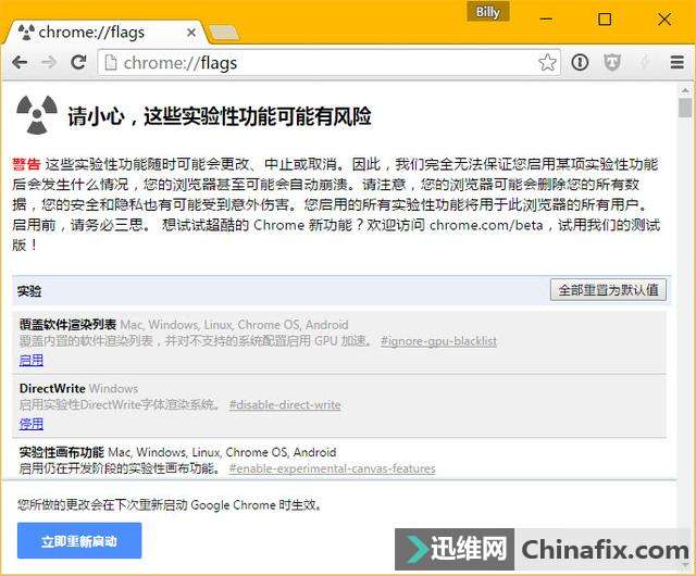

  Chrome 实验性 Flags 选项里面的选项默认都是隐藏起来的,无法在属性里面进行直接调整,大家可以在地址栏执行 chrome://flags 路径将其调出来。
  我们下面要介绍的 8 个配置选项都需要在这里进行配置,由于选项过多,大家可以按 Ctrl + F 搜索相应的条目进行开、关。

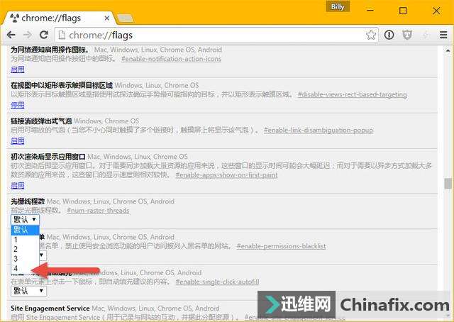

增加「光栅线程数」
  光栅图形运用像素来(非矢量图形)形成图像,现在几乎所有网站页面都运用光栅图像,而浏览器只是单线来读取这些图片。
  如果发现访问页面时图片加载缓慢,可以直接将 Chrome 的「光栅线程数」增加到 4。

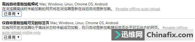

防止标签页重载
  如果你的 Internet 连接不稳定或带宽窄,在同一时间忽然加载和刷新所有未正常打开的页面会占用大量带宽。我们可以将「仅自动重新加载可见的标签页 」设置为「已启用」来搞定这个问题。
  如果要将此功能完全关掉,可以选择「已停用」,并将该选项上方的「离线自动重新加载模式」也停用掉即可。

确认和撤销配置更改
  更改任意 Chrome 实验性 Flags 选项都必需重新启动浏览器才能生效,当然你也可以随时通过「所有重置为默认值」来恢复到初始配置。
