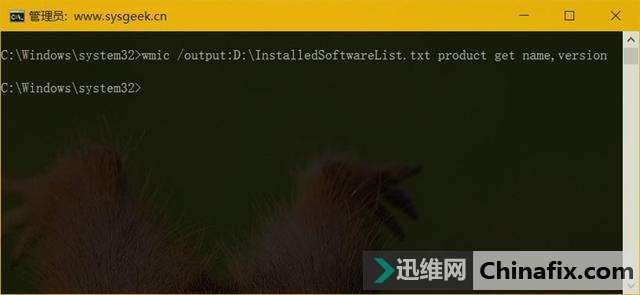

运用命令行
  最最简单的方式便是运用「命令提示符」,执行如下命令即可自动统计并在 D 盘输出当前 Win 系统中所有已安装的软件列表:
  wmic /output:D:\InstalledSoftwareList.txt product get name,version

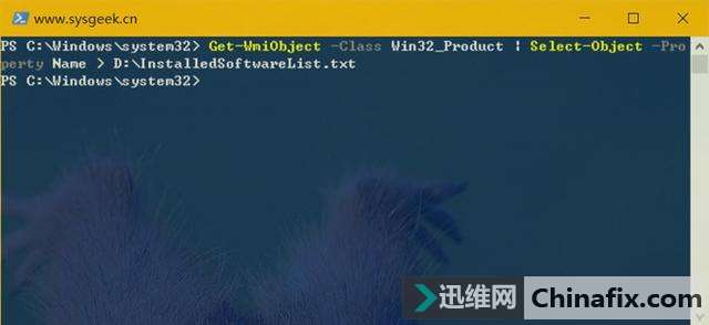

运用PowerShell
  CMD 都有了,怎么能少了强大的 PowerShell 呢,在 PowerShell 中执行如下命令同样可以输出 Win 中已经安装的使用程序清单:
  Get-WmiObject -Class Win32_Product | Select-Object -Property Name > D:\InstalledSoftwareList.txt

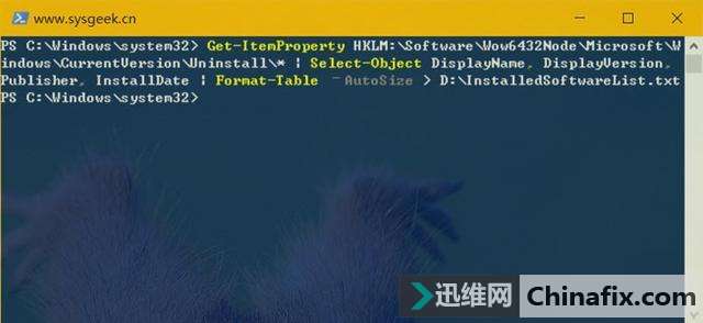

  其实上面的 PowerShell 与 CMD 的方式一样,同样是调用了 WMI 来进行输出,如果以上命令在你的系统上无法正常输出内容,可以尝试运用如下 PowerShell 命令:
  Get-ItemProperty HKLM:\Software\Wow6432Node\Microsoft\Win\CurrentVersion\Uninstall\* | Select-Object DisplayName, DisplayVersion, Publisher, InstallDate | Format-Table –AutoSize > D:\InstalledSoftwareList.txt

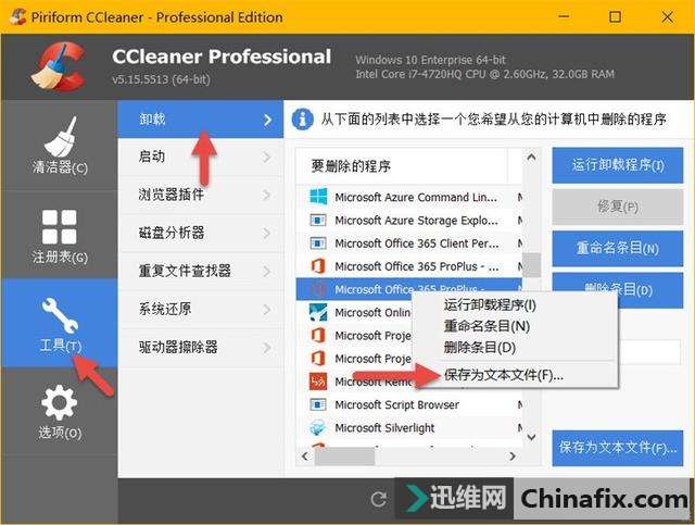

运用CCleaner
  对于普通个人用户来说,如果你不习惯于运用命令提示符或 PowerShell,可以运用著名的 CCleaner 来输出 Win 已安装软件清单。
  只需在打开 CCleaner 之后点击「工具」—「卸载」,在使用程序列表中右击并选择「保存为文本文件」即可导出软件列表。

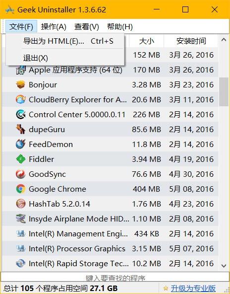

运用Geek Uninstaller
  运用 Geek Uninsatller 这个绿色小工具同样可以输出 Win 中的已安装软件清单,运用时只需点击「文件」菜单中的「导出为 HTML」即可。
  就运用下来看,Geek Uninstaller 的输出结果最为人性化,它不仅列出了所有软件列表,还对使用程序总数和所占磁盘空间大小进行了汇总统计。
