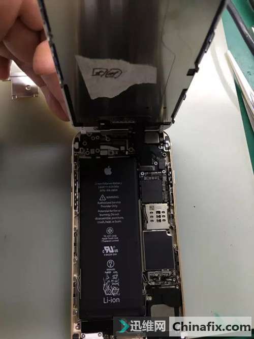

  接到网友的收到其他维修同行的一台iPhone6,一开始故障描述为不开机,我们检查了USB控制管,更换了硬盘。
  结果可以正常刷机,但是刷机完成后出现白苹果一会就黑屏不显示,背光灯还是亮的!

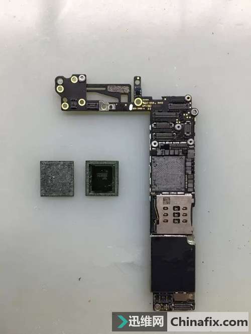

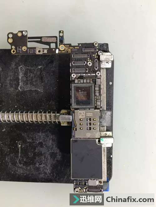

  造成这个问题一般是由于硬盘、U0301硬盘码片、U0301硬盘码片到CPU断线、CPU虚焊问题造成的,经过排查,确定是CPU虚焊引起,那我们就开始拆CPU重新安装!
  A8 CPU本身素质很差,耐不了高温,拆装A8是有一定方法的,CPU一般死就死在了除胶和植锡上,只要手工没问题,拆下来一般死不了。

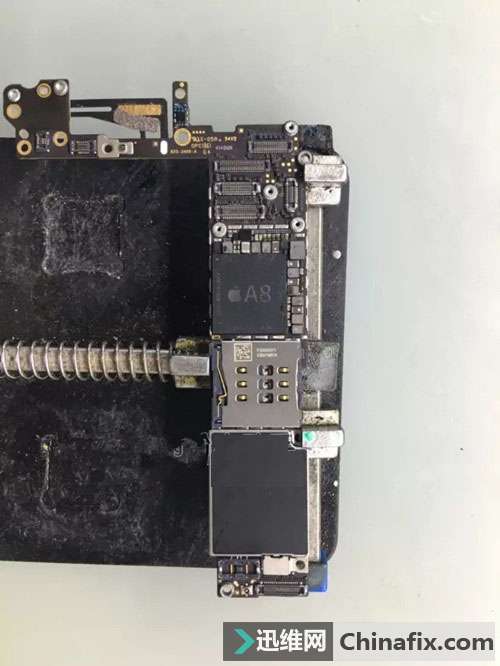

  处理完CPU残胶,植锡完成我们直接安装。

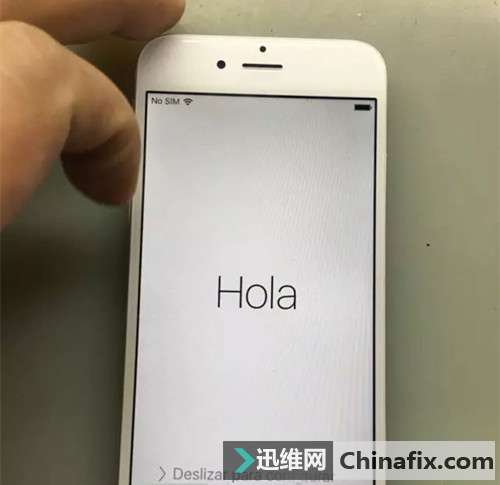

  转完后刷机。
  久违的开机画面终于出现!
