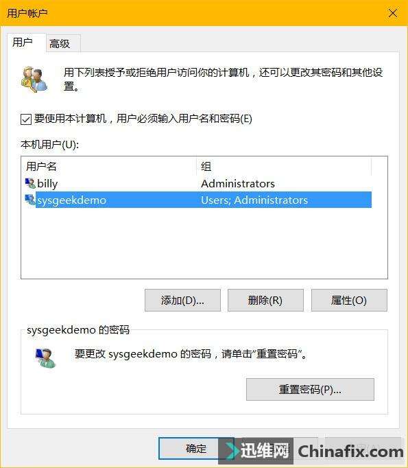

  1运用 Win + R 快捷键打开「运行」,执行 netplwiz 命令打开「用户账户」管理窗口。

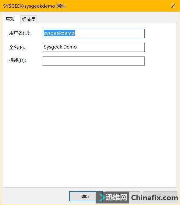

  2双击你要在登录界面隐藏的用户名,即可查到与全名所对应的用户名。

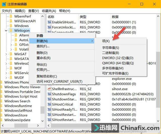

  3运用 Win + R 快捷键打开「运行」,执行 regedit 命令打开注册表管理器并导航到如下路径:
  HKEY_LOCAL_MACHINE\SOFTWARE\Microsoft\Win NT\CurrentVersion\Winlogon

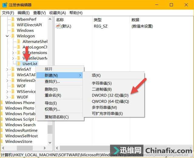

  4右击 Winlogon 选择新建一个名为 UserList 的项。
  5在新建的 UserList 上右击选择新建一个 DWORD(32位)值,值名填入要隐藏的用户名,再并其值设置为 0即可。
  提示大家一下,UserList 中创建的 32 位 DWORD 值名必需与 netplwiz 工具中查到的登录名完全匹配才能正常工作。不需要在登录界面隐藏账户时,只需将相应的值改成 1 即可。当然,此种方式也同样适用于 Win 10、Win 8.1 和 Win 7。
