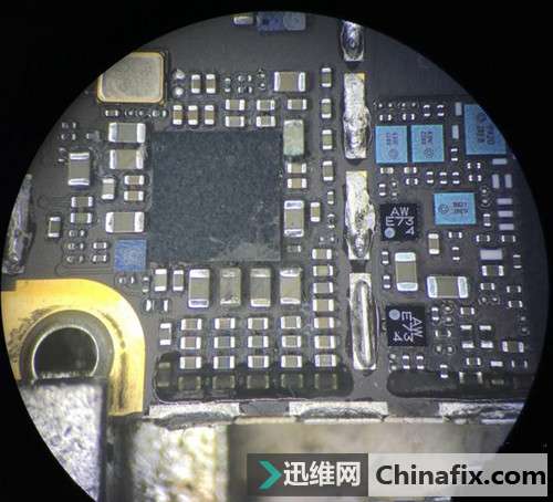

      我们拿到手机后首先用电源表加电开机测试机器,结果发现开机电流明显偏高,也就是说除了指纹失灵,主板还存在由于进水而导致的漏电问题,这个问题不修复很有可能会导致待机时间缩短,耗电量巨大,机身发热等。

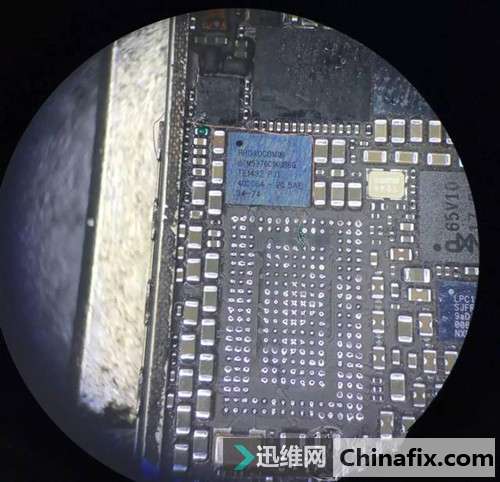

  拆开手机,看主板!
  很多ic和电容已经被腐蚀。
  我们当然要清理主板更换被腐蚀的芯片。
  全部清理完成后加电测试,漏电现象已经解决!

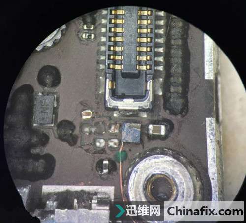

  接下来是修复指纹,我们打开指纹设置选项,发现打开后马上就跳出失败。
  先测量指纹座子阻值,阻值正常,测量供电发现U2100指纹供电管的3V供电没有了,这个角位通过几个电容是通往主电源的。
  然后我们更换主电源,去掉被腐蚀的所有电容,都不行。
  没办法的情况下我们只好从CPU的1.8V处借电到指纹供电管转换出1.8V的电容上,理论上这是行得通的,但是实际上还是不行!
  那我们就借电3V试试,从硬盘的3V供电直接借电到U2100的3V上,结果大电流不开机。
  最后,我们还是用经典的飞线大法从主电源底部飞线到U2100指纹供电管。
  幸运的是3V供电终于有了!

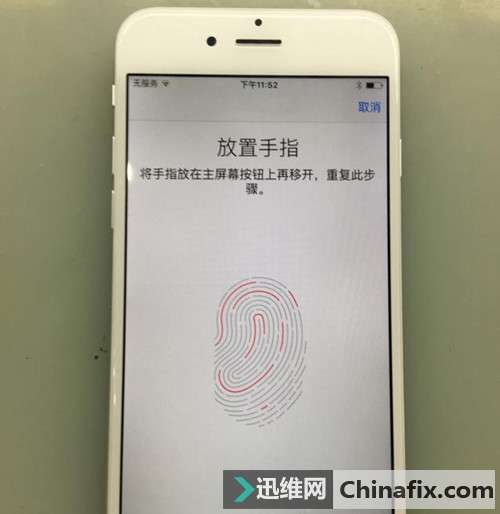

  开机测试,熟悉的指纹录入界面终于出现!
  故障完美解决,分析原因的话就是进水导致板层断线,测量通路他是通的,实际上板层内部已经出现了问题,导致供电出现问题,我们飞线出去强行修复他的通路,结果修复完毕!
