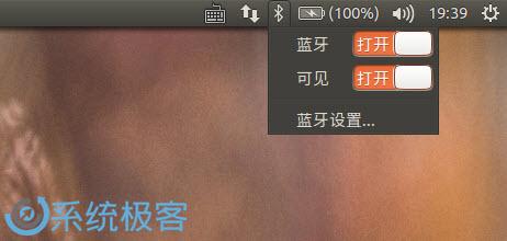

2.关闭蓝牙
  大多数手机用户都知道,手机在运用蓝牙的时候用电超快,Linux 系统当然也不例外。因此建议大家在不运用蓝牙功能的情况下,将其关闭。
  如果你运用蓝牙键盘或鼠标,这种方式就不太适合你了。如果你的笔记本采用了较新的省电 Bluetooth 4.0 LE 技术,也可以忽视此办法。

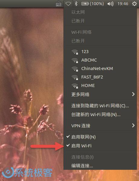

3.关闭Wi-Fi
  在运用电池不接通电源的情况下,Wi-Fi 也是一个耗电大户,因为即使不运用,它也会在后台不断扫描新的可用网络。所以建议在运用有线网络或不运用网络的情况下,也将 Wi-Fi 关闭掉以节电。

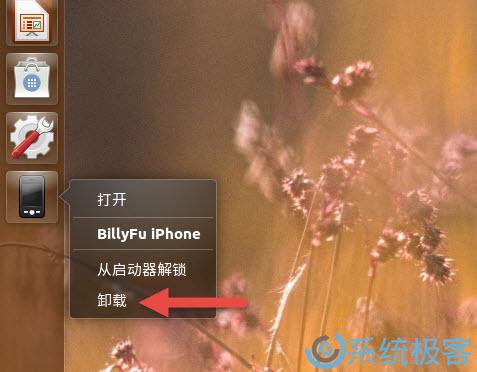

5.弹出USB设备、SD卡或U盘等
  接入 Ubuntu 笔记本的 USB设备、SD 卡、磁盘或 U 盘等设备也会消耗一定的电量,建议大家将不会用的设备弹出,以节约用电。

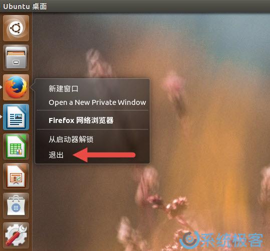

6.退出不运用的后台使用
  运行中的使用程序肯定会占用 处理器、内存和网络等资源,退出后台不运用的使用如 Chrome、VLC、Rhythmbox 等等使用程序也可达到节电的目的。
