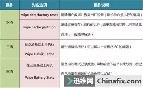

  其实,所谓的双清就是双wipe,三清就是三wipe。这个概念在几年前非常流行,原因很简单,昔日很多Android手机的系统特别反人类(不好用),很多玩家就喜欢自行刷机安装第三方ROM,比如MIUI、百度云、乐蛙OS、魔趣OS、点心OS……而刷入这些ROM有个前提,就是刷入ROM前后都得双清一下才能确保100%稳定。
  为啥现在双清等概念不流行了?很简单啊,你看上面那些第三方ROM还剩下几个?除了MIUI都死翘翘了,既然大家没有了刷机的需求,和刷机相关的双清自然也就没有市场了。
  实际上,双清就是所谓的“恢复出厂设置”,我们在设置中使用这个功能的过程,其实就是以前双清的流程。懂了吧?
  那么,这年头三清四清什么的还有用吗?
  答案是有用,但只限于极端情况。比如运行一些APP总是出现闪退,恢复出厂设置也无法解决,此时就可尝试三清;如果感觉电池显示与实际容量不对等,那则可以考虑四清。

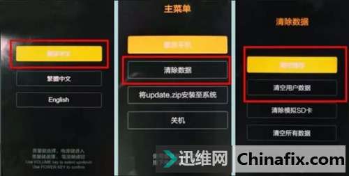

  问题来了,在默认的情况下,手机预装的官方Recovery(恢复模式,关机时长按音量减和电源键所进入的界面)只会提供双清功能(名称各异,但大概意思就是恢复出厂设置)。如果你想进行三清或四清,就需要先刷入第三方Recovery后才能执行。
官方Recovery基本都已经图文化了
第三方Recovery界面
  什么,进Recovery是瞎耽误功夫?为啥不在系统设置中恢复出厂设置?很简单啊,如果手机出现无法开机,或是刚开机就重启的问题,此时就只能通过Recovery实现恢复出厂设置了。
