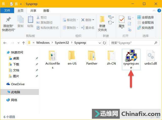

  要在 Windwos 10 中执行 Sysprep 操作非常简单,只需浏览到 C:\Win\System32\sysprep 目录执行sysprep.exe 文件即可。

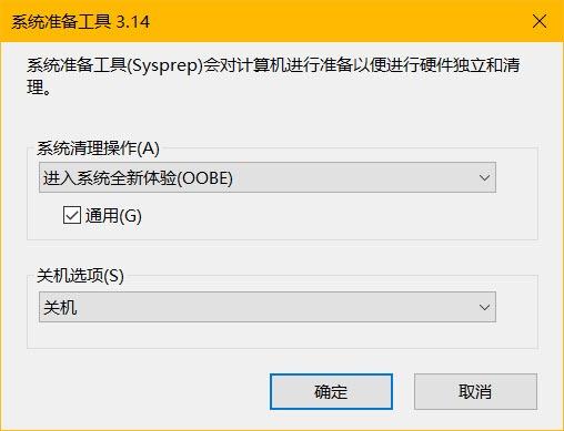

  在弹出的「系统准备工具」窗口中,我们通常会选择「OOBE」和「通用」选项,其中的 OOBE 是指系统下次启动之后重新进入配置界面(与全新安装 Win 10 之后的操作几乎一样),选择「关机」是为方便管理员将该系统制作成虚拟机母板或要分发的映像母板。
  如果你喜欢运用命令行,Sysprep 也支持命令行操作,可通过如下命令实现上述图形界面的功能:
  Sysprep /generalize /shutdown /oobe
  为方便管理员制作虚拟机模板,Windwos 10 中的 sysprep 还支持 VM 模式,该模式可以方便地帮助管理员制作 VHD(X) 进行快速部署。VM 模式只支持在虚拟机中运用,而且只能通过命令行来操作:
  Sysprep /generalize /oobe /mode:vm

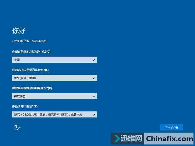

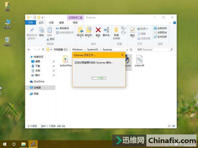

  一旦 Sysprep 开始执行操作,Win 10 将在相关工作处理完成后按管理员的选择进行关机或重新启动。
  操作执行完成后,我们就可以运用映像抓取工具进行捕获后部署或将 VHD/VMDK 用于全新的虚拟机当中。所有进行过 Sysprep 操作的 Win 10 由于剔除了安全标识符等操作系统主体信息,在下次启动时会重新进入 OOBE 阶段。
