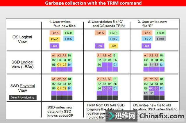

  上图是某品牌固态硬盘的主要参数,重点包括了接口规格、传输速度和UASP协议的支持度三个方面。而在这个列表之外还有一个Trim支持度问题也同样需要注意,如果移动固态硬盘不能支持Trim指令,长期运用后会出现掉速的问题。
Trim指令可以避免固态硬盘掉速

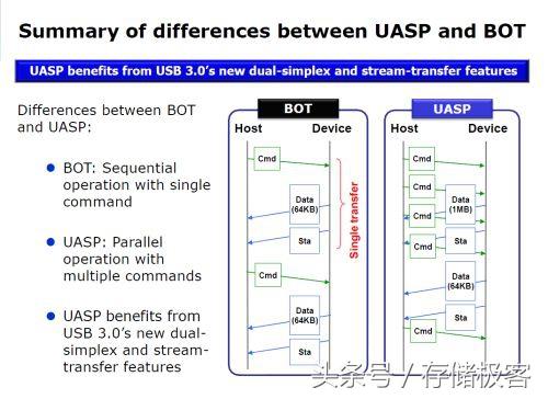

  UASP是USB Attached SCSI Protocol的缩写,是从USB3.0开始引入的,相比传统BOT半双工模式,UASP可以实现多命令并发执行与NCQ队列功能,极大的提升传输效率。基本上所有USB 3.1 Gen2芯片都会支持UASP协议。
USB BOT与UASP协议的工作原理对比

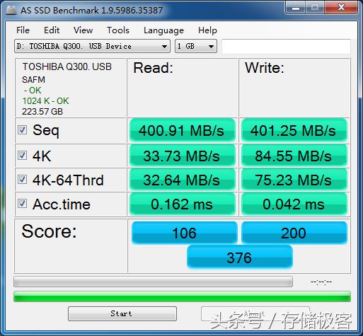

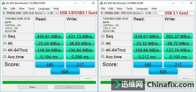

  首先来看USB3.0(也称USB3.1 Gen 1)与USB3.1 Gen2(真·USB3.1)的性能分别:USB3.1 Gen2下ToshibaQ300移动固态硬盘的连续读写速度可以达到500MB/s以上,而USB 3.0(USB3.1 Gen1)下仅有430MB/s左右。除了连续读写速度之外,随机读写性能不一样并不显著
USB3.1 Gen 1与Gen 2的速度不一样
  接下来看UASP协议的重要性,USB接口版本决定了带宽,UASP协议则是决定了效率。同样是在USB3.1 Gen 2接口下,上图可以看到运用Win 10系统时连续读写500MB/s以上,4K 64Thrd可达100MB/s,以上,如果换用不支持UASP协议的Win 7操作系统,连续读写速度将被限制到400MB/s左右,4K 64Thrd同样大幅受限:
UASP协议缺失会严重影响移动固态硬盘性能

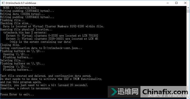

  不仅如此,如果移动固态硬盘不能支持UASP协议,还将波及Trim指令的实现,影响移动固态硬盘长期运用后的性能保持能力。Trim是一个ATA/SCSI协议,并不能通过USB直接传输,只有在USB Attached SCSI Protocol下才能以UNMAP指令形式传输。通过名为Trimcheck的小软件可以检测当前移动固态硬盘能否正常接收到Trim指令:第一次运行后按两次Enter,程序先生成一段数据写入固态硬盘,然后删除文件,正常情况下操作系统会发出Trim指令。
运用Trim check工具检测Trim是否生效
  要检查移动固态硬盘是否能正确接收到Trim指令,只需稍等30秒,再次运行trimcheck小程序,就会看到结果,如果First 16 bytes后边是一串0,则表示Trim正常工作,如果是与Random data处相同的字符,则表示Trim尚未生效。
出现全0表示Trim已生效

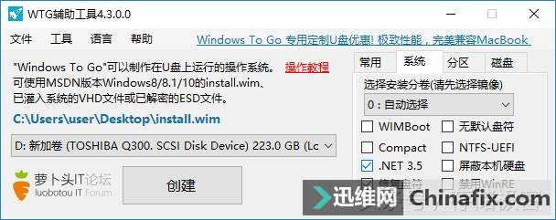

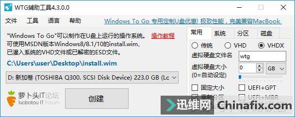

  移动固态硬盘的性能十分强大,自然非常适合用于制作Win To Go口袋系统,不过安装过程中有几点需要注意,安装模式尽量选择VHD或VHDX,而不是传统模式。用WTG辅助工具传统模式生成的口袋系统,将无法支持Trim指令。如果运用Win 7镜像制作WTG,必须选择VHD模式,如果是Win 8以上的系统,直接选择VHDX性能更佳。
运用WTG辅助工具制作口袋系统
  为了日后在Win To Go口袋系统中安装游戏时方便,可以勾选上系统当中的.NET 3.5选项,这样在制作WTG系统过程中会直接集成.NET 3.5框架包,省去日后安装的麻烦。
.NET 3.5框架包是运行各种游戏和程序所必须的
