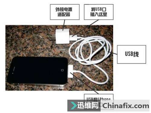

  2、外接电源法
  先连接数据线+电源,用该外接电源接上你的iOS设备,再按住Home键,直到出现“语音控制”。这时候拔掉数据线,Home键即可恢复正常。这有可能是电压电荷平衡的问题。

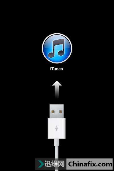

  3、刷机升级法
  不能排除的一种情况就是,Home键可能和其他应用程序有所冲突造成失灵,这时你可以尝试升级、恢复固件等常见的刷机方法来试试看。

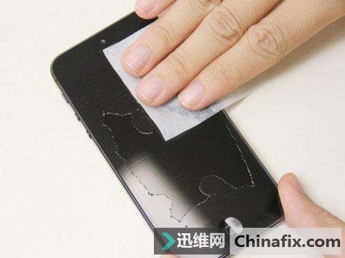

  4、酒精清洁法
  酒精清洁法有点复杂,但是也是很有效的哦,首先来看看工具吧!
  自备工具:无水酒精一瓶、棉棒一根
  操作步骤:
  ①关闭手机,将手机倾斜与地面呈30至45度角。Home键在下,听筒在上。
  ②将棉棒蘸上无水酒精,待棉棒吸足酒精后在HOME键与机壳的接缝处涂抹轻轻挤压,目的让棉棒内的酒精在涂抹的过程中顺着缝隙浸润到home键内,按此方法涂抹两次,因为此时手机又一定的倾角所以酒精不会向屏幕的方向流。
  ③用手指贴于HOME键上一边按压一边顺时针或逆时针滑动,此目的是使浸润到HOME键内的酒精充分流入HOME键内并且对原件进行清洗,而在按压的过程中将贴于接触面的氧化物腐蚀掉。
  ④用嘴向这HOME键周围及底部的数据插槽吹凉风,目的让酒精尽快蒸发掉。
  ⑤测试你的HOME键,此时应该能听到久违的home键清脆的按键声!
  ⑥如果效果不理想请重复2-3步骤!
  注:涂抹时一定要让手机倾斜,酒精量不要过多,以免流入到液晶内部破坏液晶。

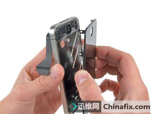

  5、拆机自修
  如果iPhone过了保修期,觉得自己是是高手,确认是Home键坏了,那就不用犹豫了,拆机自修吧。不过在这之前你最好先在网上购买特别的拆机工具和所要需更换的新Home键零件。
