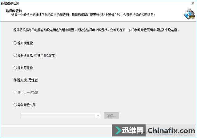

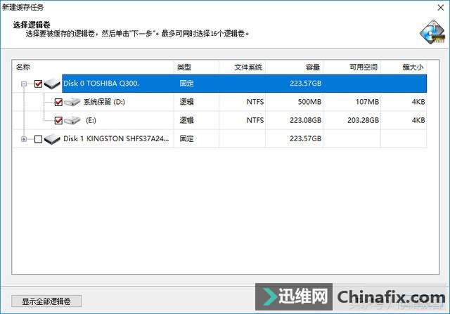

  以ToshibaQ300固态硬盘和PrimoCache软件为例,可以任意设置要加速的分区:
  对于固态硬盘来说,写入速度比读取速度一般要慢一些,所以大多数人都会选择同时提升读取和写入性能的设置:

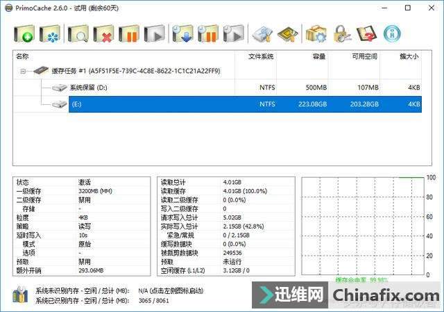

  缓存大小和电脑已安装的内存容量有关,这里取PrimoCache的默认值。注意右侧的“启用延时写入”,这是内存缓存软件提升固态硬盘写入速度的关键。原本要写入固态硬盘的数据会被先拦截到内存缓存当中,延时若干秒以后才释放,内存速度远高于闪存,由此可以带来凤姐变唐嫣式的提升。

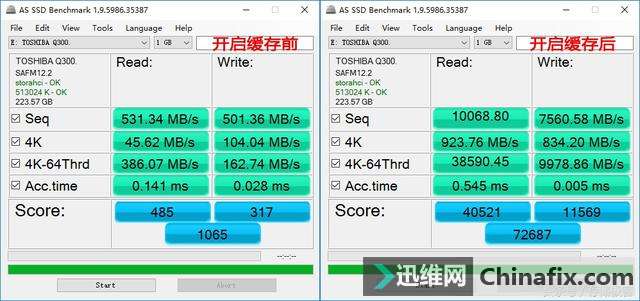

  来看启动PrimoCache内存缓存前后,ToshibaQ300 240G固态硬盘的跑分变化:
  连续读取从531MB/s一跃提升到10068MB/s,AS SSD Benchmark对此始料未及,数字太长连单位都显示不出来了。连续写入原本是靠SLC Cache达到的501MB/s,现如今也飞跃到7560MB/s。4K队列读取IOPS在开启内存缓存之后从98833提升到9879155,提升近100倍。

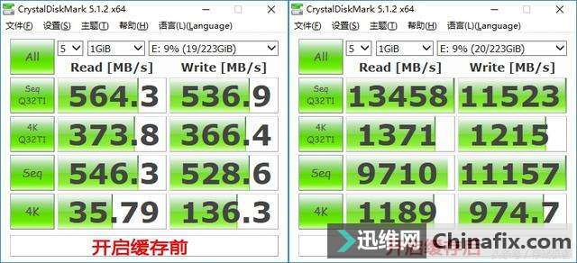

  换用其他测验软件,例如CrystalDiskMark,也能得到相似的结果:
  跑分过后从PrimoCache控制面板中可以看到缓存命中率统计几乎达到100%,这意味着以上性能测验软件实际测验的都只不过是内存的速度,和固态硬盘自身并无太大关联。
  这些适用于固态硬盘的内存加速软件也是一样,虽然能通过跑分博得眼球,却无助于提升真正的硬盘性能。这次我们测验的Q300固态硬盘是Toshiba原厂入门级产品,虽然它没有美如唐嫣的外观,却也拥有同价位产品中不俗的性价比,无需运用内存加速软件来粉饰,一样可以为众多家用消费者带来PC运用的新体验。
