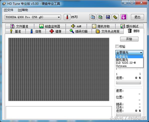

  除了物理破坏方式以外,用软件抹除储存介质当中的数据也是可行的。HDTune提供了多种数据删除方案。单次的全零或随机填充都无法百分百保障数据被彻底擦除不可恢复,DoD 5220.22-M是美国国防部制定的抹除机密文件的方式,一共7次覆盖写入,Gutmann则更为变态,要求35次覆盖写入,将恢复数据的可能性降低到接近于零,即便是CIA也无力恢复。
  但是HDTune中的数据抹除方式主要适用于机械硬盘,而固态硬盘如果运用这些方式不但费时费力而且不一定奏效。如果用Gutmann算法抹除,意味着消耗35次闪存擦写寿命,即便是3000PE的MLC固态硬盘也是经不起几次折腾的。

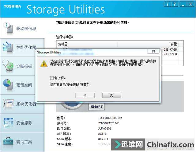

  对于Toshiba固态硬盘来说,有一个简单易行且绝对有效安全抹除数据的方式,那就是安装Toshiba Storage Utilities固态硬盘工具箱,打开后切换到安全擦除界面:勾选“我了解”然后点击是

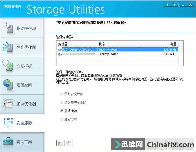

  要进行安全擦除的固态硬盘不能是系统盘,因为安全擦除操作会抹除硬盘上所有数据。初次打开Toshiba Storage Utilities的时候会发现只有一个区块擦除选项是可选状态,不过这个区块擦除还不够安全。

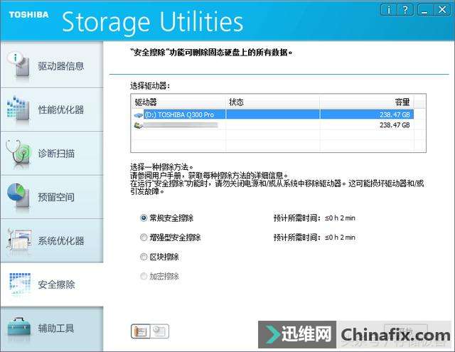

  要解锁常规与增强型安全擦除,只需让电脑先进入睡眠状态,而后唤醒,再重新打开Toshiba Storage Utilities,就会发现常规安全擦除和增强型安全擦除已经是可用状态了:

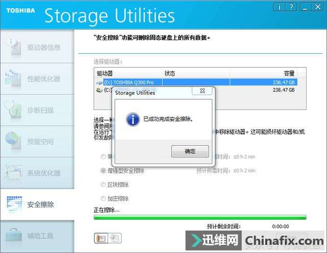

  常规安全擦除仅抹除ToshibaQ300Pro固态硬盘的FTL映射表,映射表储存了文件逻辑地址与实际储存位置之间的对应关系,抹除映射表后一般的数据恢复软件就已经无法恢复数据了。为了绝对安全,还可以选择增强型安全擦除,增强型擦除除了会抹去FTL映射表之外,还会将闪存中所有数据完整擦除,再无从中恢复出数据的可能。

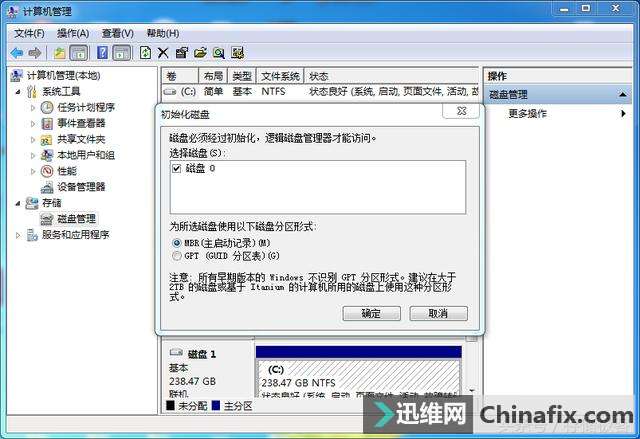

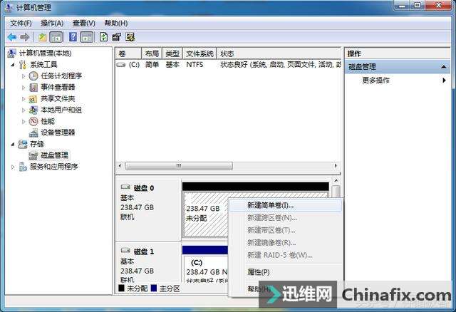

  进行安全擦除之后,ToshibaQ300Pro就被恢复到了刚出厂时的状态。如果硬盘还需要继续运用,需要先在“我的电脑”上右击-管理,在计算机管理当中选择磁盘管理,此时就会弹出初始化磁盘对话框,点击确定后初始化固态硬盘。
  接下来右击,新建简单卷,也就是建立分区并格式化。

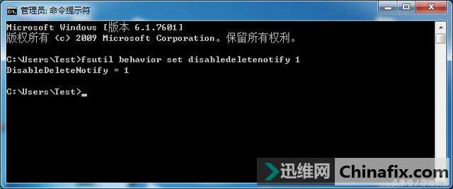

  有人可能会说,固态硬盘普遍支持Trim指令,删除文件并清空回收站,固态硬盘就会将数据从闪存中抹除了,何必还要做安全擦除呢?事实上Trim指令只是告知固态硬盘主控哪些数据可以被抹除,但并不控制实际抹除的时间。而且有个别特殊需要的人群可能会主动关闭Win对Trim的支持:
  关闭Trim之后,从Win中删除的文件依然会长期保留在固态硬盘的闪存当中,如需彻底清理,还是万能的安全擦除最为奏效。
