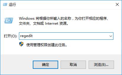

  1、在键盘上按下Win+R组合键打开运行,输入regedit,点击确定;

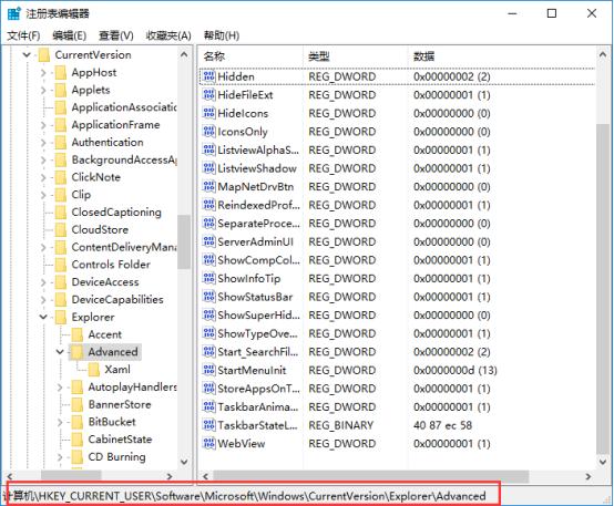

  2、在打开的注册表编辑器窗口中,依次展开到HKEY_CURRENT_USER\SOFTWARE\Microsoft\Win\CurrentVersion\Explorer\Advanced;
  3、在右侧新建一个DWORD(32位)值,并命名为ShowSecondsInSystemClock,双击打开将数值数据修改为1,确定保存;

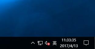

  4、重新启动文件资源管理器,之后就可以看到时间显示到秒了。
  以上就是Win10设置系统时间显示到秒的方式步骤了,有需要的用户可以按照上述方式进行设置。要想改回默认设置,直接删除ShowSecondsInSystemClock,重新启动文件资源管理器即可。
