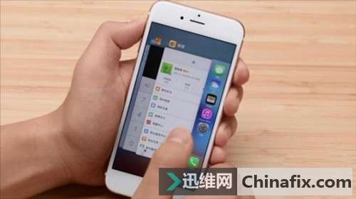

  2、软件导致手机死机/假死机
  有时候打开一个APP后,屏幕突然卡住动不了,屏幕怎么触动都没反应。这种也是暂时性触控失灵,主要是运行存储空间达到满负荷,需要更多的时间来加载信息。
  应对办法:
  1)打开多任务管理界面(各个手机操作方法不一),后台退出该APP即可;
  2)长按电源开关键,重启一下手机;有的home键的手机,长按“home键+电源开关键”这是一个强制重启/关闭手机的动作,同样帮助我们脱离屏幕失灵的困境。

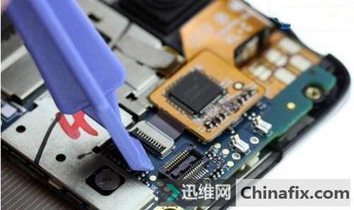

  4、硬件损伤导致触摸失灵
  手机摔落、进液后造成液晶屏排线松动、触控ic受到腐蚀,这些硬件性的损伤都会使屏幕发生飘移、触摸失灵。
  应对办法:
  硬件故障涉及到对手机内部零件的维修,以上软件层的处理办法这时都发挥不了作用。最好最快速的办法是预约专业工程师对手机检测后,给出一个有针对性的维修方案。
