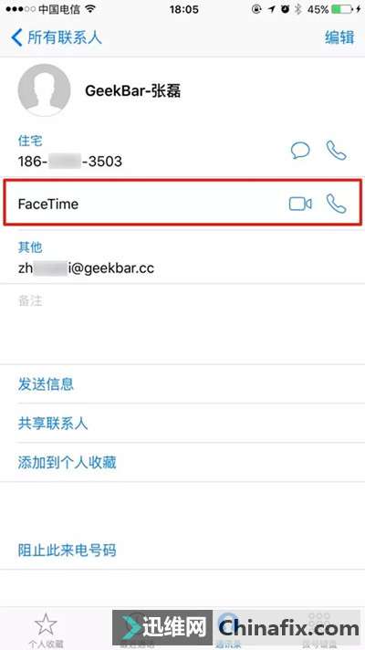

  为什么国行版iPhone拨打Facetime的时候不能进行语音对话?
(现在国行iPhone已经支持FaceTime通话)

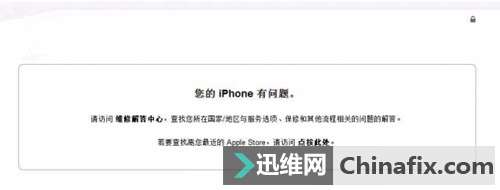

  遇到激活iPhone时显示“您的设备有问题”、“您的iPhone有问题”、“此iPhone绑定AppleID请输入解除”等问题,这其实也是和激活策略有关系的。
  在iPhone4时代通过更换基带处理器和更改基带存储器底层资料,刷5.1.1系统,跳过激活,直接越狱,打补丁后收到其他维修同行的一台妖机诞生。但是当你升级或者刷机时,悲剧出现——“您的设备有问题”。
  这是因为更改过设备信息iPhone和Apple服务器所存档的信息不匹配,不能激活!

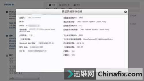

  那么如何查询激活策略?
  激活策略需要苹果GSX帐号才有权限查询,但这并不是重要机密,所以在我们万能的X宝上花钱就可以查到了,下边付一张来自网络的图片,大家看上去就一目了然。
  到这里可能会有朋友有疑问,如果自己的设备有网络锁或者其他被屏蔽的功能,只要修改激活策略就可以了。但是很不幸的告诉你,修改激活策略需要苹果内部很高的权限才可以,这种念头出现还是想想就好了。
