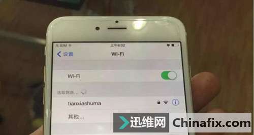

  昨天我们收到一部iPhone手机,根据机主描述,摔了后导致经常黑屏无法唤醒,设置通用关于本机中wifi的mac地址已经没有了,设置中wifi也打不开了(我们也收到过别的用户wifi可以正常,蓝牙却不正常的设备)。

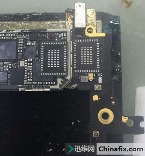

  我们拆机取下主板观察发现,这台手机的wifi模块竟然已经被齐刷刷的整个摔掉了!!(这一部分应该会有不明真相不信本质的朋友质疑)。
  我的天哪,能把wifi齐刷刷的摔掉,那得多大的力气和运气!!

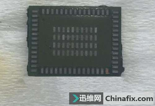

  遇到这种情况,我们当然清理焊盘,重新安装新的wifi芯片。

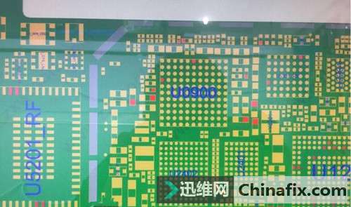

  事实证明,重摔机哪能那么容易修复!重装完了wifi之后,开机竟然电流明显偏大,以至于开机过程中黑屏再也无法开机,我们测量wifi周围的电容,发现主供电短路。
  主供电牵扯到的芯片太多!一般的维修工真的很难下手,不知道该拆掉哪一个芯片来排除!

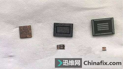

  其实,按照我们的办法,先用显微镜仔细观察主板,看哪里有异常,如果实在看不出异常,我们一般首先换掉主电源芯片!
  我们把看起来异常的ic连同主电源一起换掉以防后患!
注:此图在图片处理过程中有所变形,请见谅!
  欧耶!不短路了!故障解决!!
