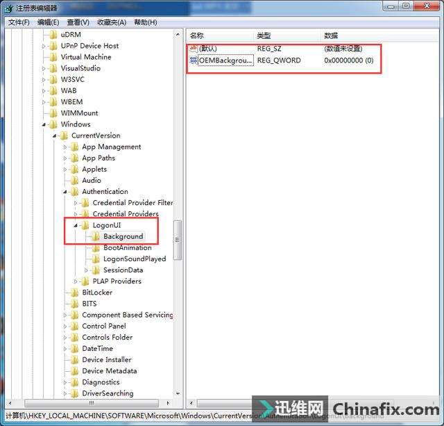

  2、我们现在打开的注册表编辑器中依次打开
HKEY_LOCAL_MACHINE\Software\Microsoft\Win\CurrentVersion\Authentication\LogonUI\Backgroud;

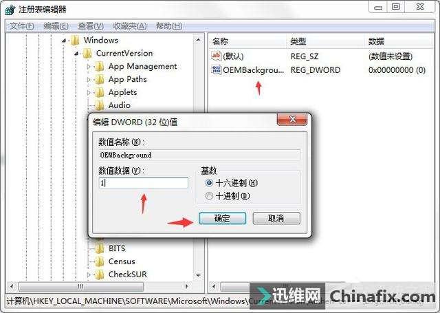

  3、接着我们双击打开“OEMBackground”,在打开的窗口中吧数值数据“0”改为“1”,点击确定退出

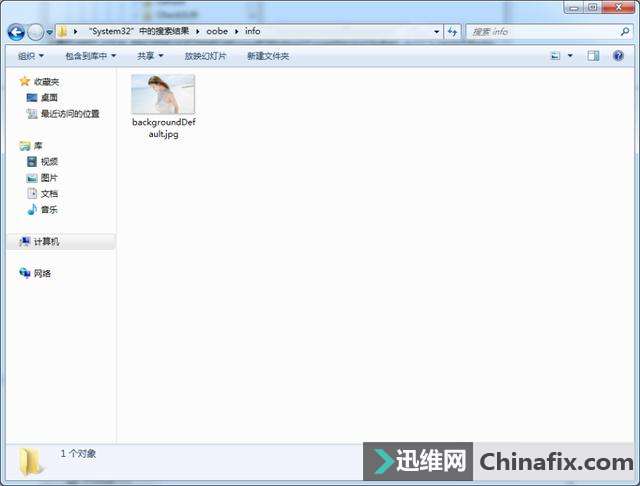

  4、最后我们把要当被背景的图片重命名为:backgroundDefault.jpg,(注意:图片的大小不能超过256K),并且放到
windows/system32/oobe/info/backgrounds”(如果没有这个路径的 可以自己手动创建)。
  按Win+L键,即锁定账户键;可以实现预览的效果;重新启动电脑,就可以看到我们已经修改的开机动画了;掌握了修改Win7系统开机动画的方式,我们就可以经常更换开机动画了。好了,以上就是我们的改Win7系统开机动画方式,有需要的用户可以根据上面的操作方式进行。
