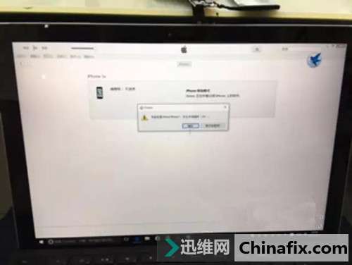

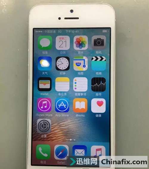

  近日,有坛友给我们发来了收到其他维修同行的一台iPhone5s,故障描述是:“自己忘记了ID密码,自己拆机寻找解决办法,结果装回去之后手机蓝屏,再也无法启动,刷机到1/3处会“报错14”,然后手机会黑屏不开机”。
  如图所示:
  这里需要告诉大家的是,我帮他刷机是在测试架上刷的机,我是先帮他换完套件后,为了演示这台手机维修过程才拍的照片,所以大家看重点就是了。

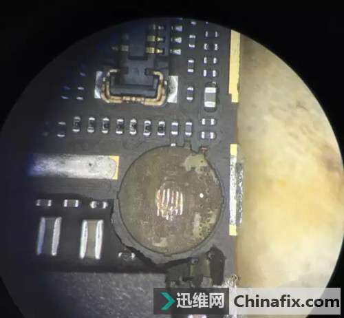

  按照坛友的故障描述,我们根据经验可以判断出拆机后蓝屏导致“报错14”的问题原因很简单,绝大多数的都是因为把螺丝孔拧穿了导致,这台也不例外。
大家看图,螺丝孔内部线路刮开后发现已经断了4条。
解决办法就是飞线!
  飞线是手机维修一个非常重要的环节,完美飞线是专业维修工程师不断叮嘱我们的,所以这一步必须做的漂亮,下面是飞线过程,我就不露脸了,来个侧面。(*^__^*) 嘻嘻……

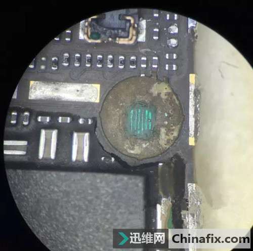

线飞好后是这个样子的,应该飞的不错吧!!

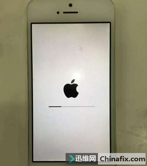

  然后打上绿油保护,至此坛友描述的故障已经修复完毕,剩下的就是装机测试了,直接装回顾客手机,然后刷机进行测试。
  毫无问题,这次修机非常顺利,感谢大家阅读,谢谢!
  备注:请大家忽略前后刷机界面颜色,上面已经说过了,第一次刷机拍照是把手里放在测试架上刷的,我们换套件的时候没有改手机颜色!
