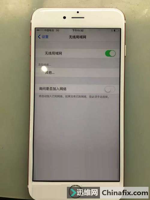

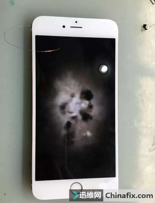

  小编为大家提供新的家电维修文章近日我们收到了收到其他维修同行的一台wifi信号弱的iPhone6sPlus,造成信号弱的原因非常多,这台我们怀疑是因为换壳而导致的!先来看一下,壳确实够帅。

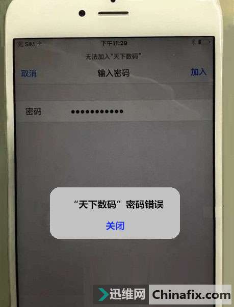

  可是wifi信号却不行,甚至路由器在我身旁,都连不上!好不容易搜索到网络,也是报错!
  信号显示只有一格,根本无法连接。

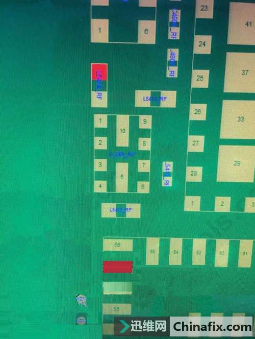

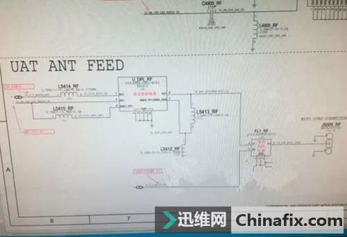

  我们看原理图,天线J5005-RF,wifi信号通过L5414-RF.到了滤波,再到滤波保险电感,通到天线座。
  中间还有很多线路是作为别的用途,我们修的是wifi,别的不需要理它!

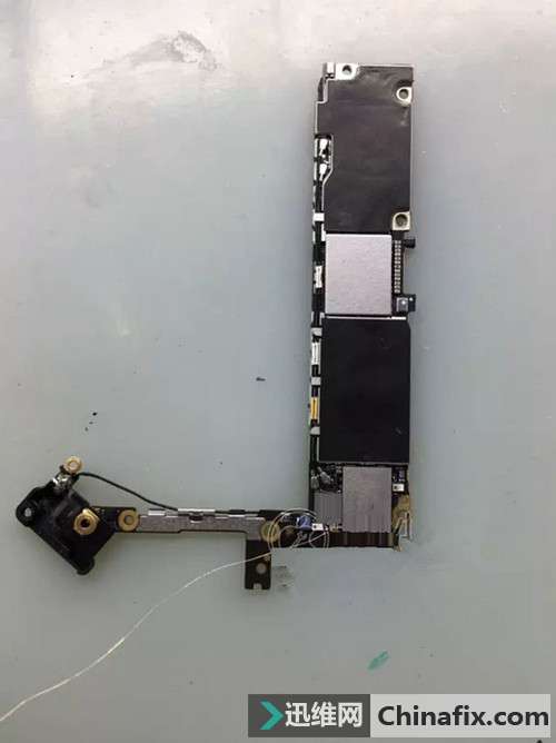

  为了避免wifi信号经过滤波才出现问题,我们选择直接在电感L5414-RF处飞假天线。

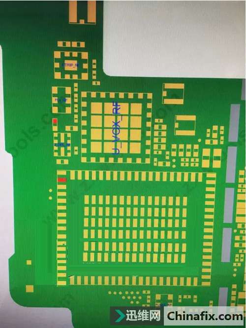

  这一路是直接从WIFI芯片出来的,我们看点位图,红色点是通路。

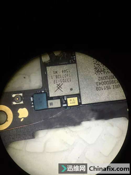

  我们在L5414-RF到wifi的57角之间,飞假天线!
  我们刮开电感到wifi芯片的线路,飞线上去。

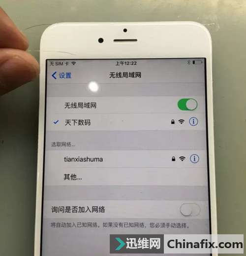

  然后装机测试,信号满格!竟然还搜到了隔壁店的信号!
  测试看视频毫无压力!
