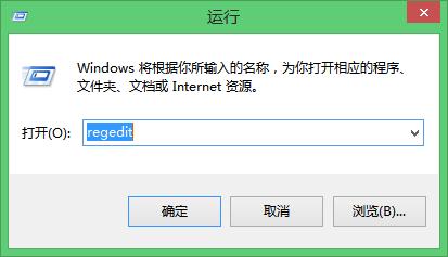

  1、首先按下Win+R组合键打开运行,输入regedit,点击确定;

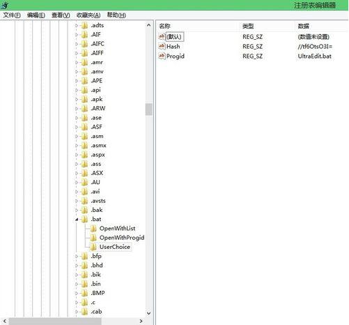

  2、在打开的注册表编辑器窗口中,依次展开到HKEY_CURRENT_USER\Software\Microsoft\Win\CurrentVersion\Explorer\FileExts\.bat,删除除openwithlist 和 openwithprogids 这两项外的其他所有选项;
  3、将openwithlist 内的除默认以外的所有键值都删除,以及openwithprogids内的除默认和lnkfile以外的所有键值都删除。
  以上就是双击bat文件变成打开文本编辑器的搞定方式了,完成上述操作后如还不行,重新启动下电脑即可恢复bat文件的默认打开方式。希望上述的教程对遇到同样问题的用户有所帮助。
