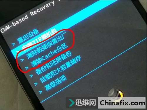

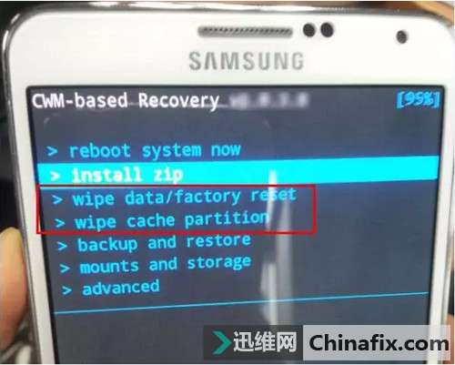

  普通双清
  普通双清就是在recovery模式下选择:wipe data/factory reset、wipe cache partition;在中文recovery里,就是恢复出厂设置、清空缓存(Cache分区)。如图:

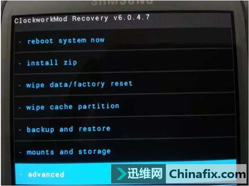

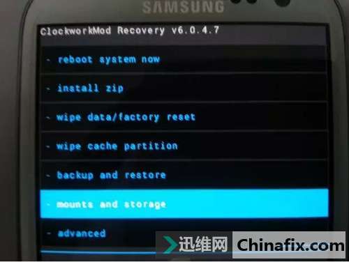

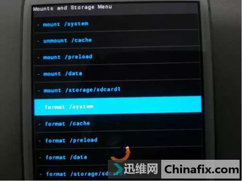

  所谓的刷机四清就是在双清的基础上增加:高级选项(advanced)里的清空dalvik分区(wipe dalvik cache),和格式化system分区,操作如下图:

  我们都知道,卡刷ZIP格式的刷机包都是使用第三方Recovery刷入的,所以我们在刷机之前对上一个系统的数据,包括用户数据、系统残留都需要彻底清除,才能够保证刷机后的系统稳定。我们除了双清还可以进行四清,在恢复出厂设置和清空缓存的情况下清空虚拟缓存、格式化system分区,让新刷入的系统更加稳定。
