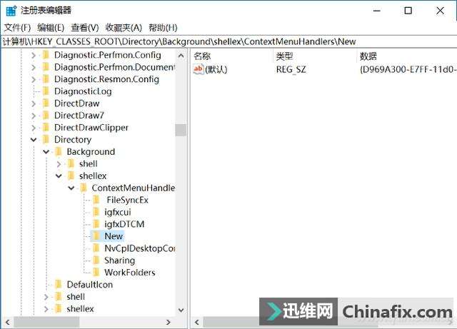

  Win+R组合键调出运行框后,输入regedit进入注册表编辑器,定位到:
HKEY_CLASSES_ROOT\Directory\Background\shellex\ContextMenuHandlers\New
  如果ContextMenuHandlers项下没有“New”,就用鼠标右键新建一个。

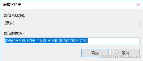

  之后,双击右侧的“(默认)”,将它的数值数据修改为
{D969A300-E7FF-11d0-A93B-00A0C90F2719}
  保存后,注销当前账户或重新启动电脑,进入系统后在桌面空白处点击鼠标右键看看“新建”是不是回来了?从Win7~Win 10都可以用这个方式搞定的哦!
