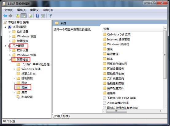

  按下Win+R键打开运行,输入gpedit.msc,点击确定打开本地组策略编辑器;
  在本地组策略编辑器窗口中依次展开到用户配置--管理模板--系统;

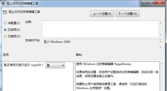

  在右侧找到并双击打开“阻止访问注册表编辑工具”,将其设置为“已启用”,点击使用并确定即可;

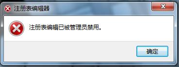

  4、这时运行一下注册表,系统就会弹出“注册表编辑已被管理员禁用”窗口,当需要修改注册表时只需将步骤3中设置为“未配置”或“已禁用”就可以了。
