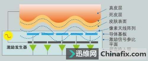

  接近成像,利用指纹脊线谷线交替的空间结构,产生某种受该空间差异影响的物理量场。可以选择的有电场、热场和压力场,而决定这3类成败的哪一种物理量场可以穿透足以保护传感部件的介质之后衰减量最小?市场之所以选择电容式指纹传感器,正是因为电场穿过足以保护指纹传感器的介电物质后,衰减尚可接受。

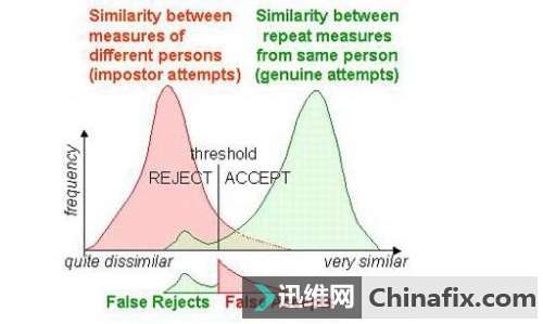

  回到指纹的质量上来,这必须先普及一下指纹识别的技术标准。作为在公安、安防等领域应用了30多年的成熟的传统技术,指纹识别有明确的技术指标,就是FAR(False Accept Rate)和FRR(False Reject Rate)。
  FAR是误识率,指接受错误的指纹的机率。
  FRR是拒识率,指拒绝正确的指纹的机率。
  下图指出了FAR和FRR的成因:
图3 手机指纹识别不灵敏如何维修?
  指纹识别过程中先把指纹图像进行相似度打分,再用一个门槛来分辨,大于门槛的通过识别,小于门槛的拒绝识别。来自相同手指的指纹图像一般得分较高,其分布函数如上图绿色部分所示;来自不同手指的指纹图像一般得分较低,其分布函数如上图红色部分所示。
  从FAR和FRR的成因可以看出来,偶发性的拒识和偶发性的误识别不是质量问题。以下两种情形之一是质量问题:
  1、大量统计表明,FAR和FRR任一者超过了公布的容许上限。
  2、表现出非偶然性的拒绝使用和错误通过。
  用户无法对第1种质量问题进行证实,因为FAR/FRR必须采集大量样本才能进行统计分析,而用户不具备这样的能力。第2种质量问题,之所以用“拒绝使用”而非“拒识”这个术语,用“错误通过”而非“误识”这个术语,是要把因质检把关不严和技术性失误导致的可表现为指纹功能不正常的意外纳入进来。对第2种质量问题,用户可以直接体验到。用户的投诉足以证实这几款指纹手机发生了第2种质量问题。
  第2种质量问题有两种成因:如果一个人在同机型的不同手机上使用表现不一致,那么是个体缺陷;但如果同一个人在iPhone和Mate系列等同类型产品上可使用指纹,只在某款机型上不可以使用指纹,就是第一种质量问题的具体表现了。
