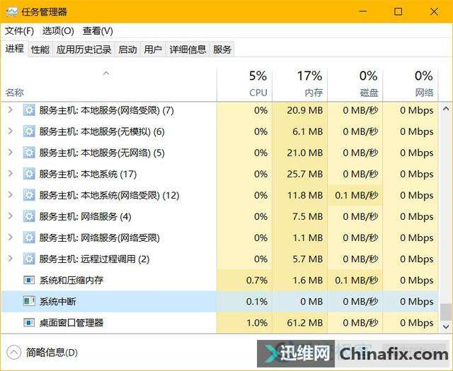

  如果你发现 Win 任务管理器中的「系统中断」处理器 运用率非常高,这表明你的操作系统正遇到硬件或驱动程序方面的相关问题。本文我将向大家解析什么是「系统中断」,以及如何发现并搞定由「系统中断」造成 Win 处理器 运用率高的根本原因。
何为「系统中断」
  虽然「系统中断」与其它 Win 进程一样出现在任务管理器中,但它却不是一个真正意义上的进程,它仅代表 Win 中较低系统级别的所有「中断」的 处理器 运用率。
  中断可来自软件、硬件,甚至处理器本身,Wikipedia 对系统中断的专业解释如下:
在计算机科学中,中断是指处理器接收到来自硬件或软件的信号,提示发生了某个事件,应该被注意,这种情况就称为中断。
  通常,在接收到来自外围硬件(相对于中央处理器和内存)的异步信号,或来自软件的同步信号之后,处理器将会进行相应的硬件/软件处理。发出这样的信号称为进行中断请求(interrupt request,IRQ)。硬件中断导致处理器通过一个运行信息切换(context switch)来保存执行状态(以程序计数器和程序状态字等寄存器信息为主);软件中断则通常作为处理器指令集中的一个指令,以可编程的方式直接指示这种运行信息切换,并将处理导向一段中断处理代码。中断在计算机多任务处理,尤其是即时系统中尤为有用。这样的系统,包括运行于其上的操作系统,也被称为「中断驱动的」(interrupt-driven)。
  简单地来理解,中断是软件、硬件和 处理器 之间进行通信的一种形式,例如:当你在键盘上执行输入操作时,相应的硬件和软件便会向 处理器 发送中断以通报任务并触发必要的处理。在中断处理程序任务完成后,处理器便会恢复到它被中断时的状态。
打开 Win 任务管理器,盯着「系统中断」的 处理器 运用率,狂敲一通键盘,观察 处理器 占用率的变化即可验证上述说法,你的理解也会加深。
  当硬件或驱动程序出现错误时,可导致向 处理器 发送错误的中断信号,就会造成在任务管理器里看到「系统中断」的 处理器 运用率过高的问题。通常一个健康、运行良好的 Win 系统,系统中断的 处理器 运用率大约会在 0.1% 至 2% 之间浮动,峰值不超过 7% 也被认为在可接受的正常范围,当然这也取决于你所运用的 处理器 频率、运行的软件和所连接的相关硬件。

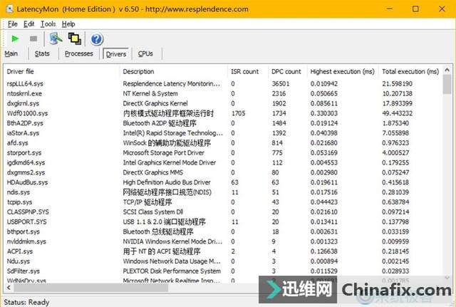

  要想快速确认是否由驱动程序造成的问题,可以运用 DPC Latency Checker 这个小工具进行检查。延迟过程调用(DPC)与系统中断的处理相关, 当中断处理程序需要延迟一个低优先级的任务时,便会调用 DPC。
  DPC Latency Checker 可以通过实时音、视频流来分析当前系统是否能妥善处理内核态设备驱动的延迟,它是快速找出驱动问题的好帮手,而且无需安装,如果你看到出现红条则表示有高延迟。
  要找到驱动程序中断问题的根源,你得逐个回滚或更新驱动程序到最新版本,并不断通过 DPC Latency Checker 进行测验。此外,大家也可以安装 LatencyMon 这款延时监控软件,以帮助快速发现高 DPC 计数的驱动程序文件。
具有高 DPC 计数的驱动可能导致大量中断。

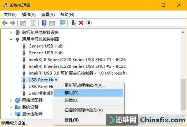

  如果 DPC Latency Checker 什么都没发现,那问题很可能是由 USB 硬件造成的。此时,大家可以尝试拔除所有外设的连接或在设备管理器中尝试禁用「通用串行总线控制器」中的所有「USB Root Hub」
如果你在运用外部键盘或 USB(蓝牙)鼠标,禁用 USB Root Hub 之后会停止工作,在此之前一定要确保有办法让这些设备再驱动起来哦!

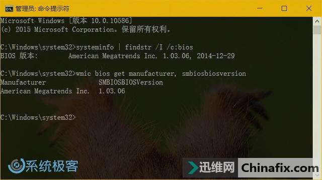

  BIOS 是系统开机时驱动硬件的首要模块,此后才会将硬件控制权交给操作系统,所以在排除中断问题时应当先去 PC 厂商看看有没可更新的 BIOS 版本,一般 BIOS 版本的更新都可以搞定很多设备底层的驱动 Bug 和问题。
  如下两条命令可以帮助我们快速查看当前 PC 的 BIOS 版本:
systeminfo | findstr /I /c:bios或wmic bios get manufacturer, smbiosbiosversion
刷 BIOS 必需务必小心,千万要版本正确并不能设备断电,更新 BIOS 的风险请各位自担哦!!!
