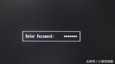

遗忘了SYSTEM密码
  如果你遗忘了CMOS设置中的SYSTEM密码,就无法启动机器了。搞定的办法只能是打开机箱,把cmos电池取下、正负极短接,给 CMOS 放电,清除CMOS中的所有内容(当然也就包括密码),然后重新开机进行设置。注意:有些主板设置了CMOS密码清除跳线,请参照主板说明书将该跳线短接,这样也可以清除CMOS密码。

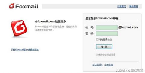

遗忘了Foxmail帐户密码
  首先打开Foxmail,新建一个帐户(帐户名任意,例如如lacl1),然后退出Foxmail;运行 Win资源管理器,找到Foxmail\MAIL\lacl1文件夹,里边有个“account.stg”,把它复制到忘记密码的帐户(例如 “lacl”)目录中,直接覆盖原来的“account.stg”文件;再重新运行Foxmail,打开忘记密码的帐户,呵呵,怎么连“口令提示框”也没有?现在你就可以直接打开忘记密码的帐户,而且帐户中原来的邮件一封都不会少!
