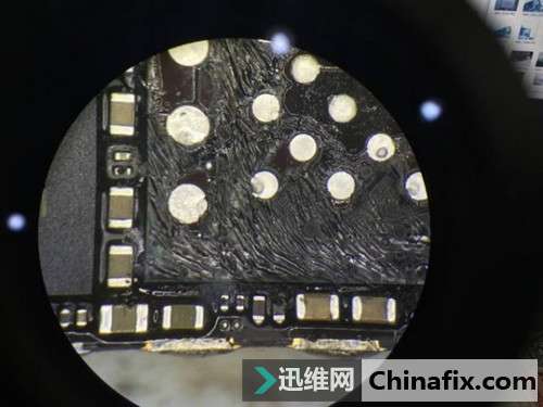

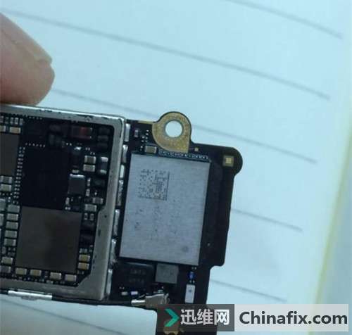

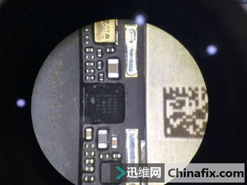

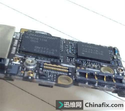

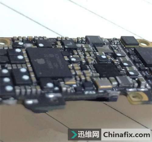

  早在iPhone4/4S时代,主板上重要芯片均被点胶;到iPhone5/5S时,重要芯片部分被点胶。
  到现在的iPhone6/6plus,(下列图片所示)只有核心芯片被点胶。

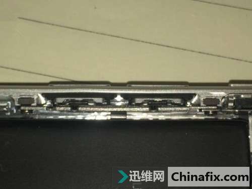

  不过iPhone6/plus在机身开口处如开机键、音量键等地方辅以橡胶垫密封,用来减少水和杂质的侵入。

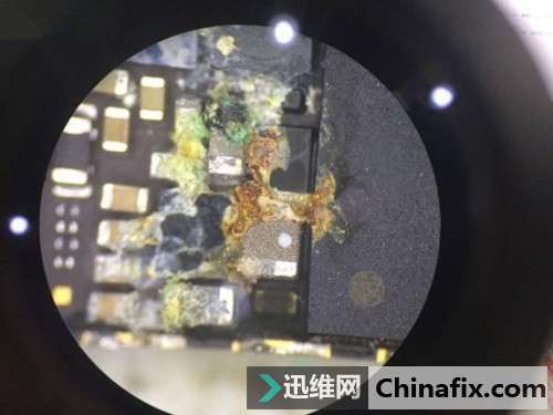

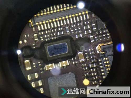

  不对比不知道,下图是没有经过点胶处理的手机,被液体侵入后的样子。
  手机主板被导电液体侵入后,因为主板上的元器件带有电荷,遇到导电液体后短路并发生腐蚀,后果非常严重!
  芯片点胶后,可以减小进液后对主板的侵蚀,但是会给维修带来困扰。

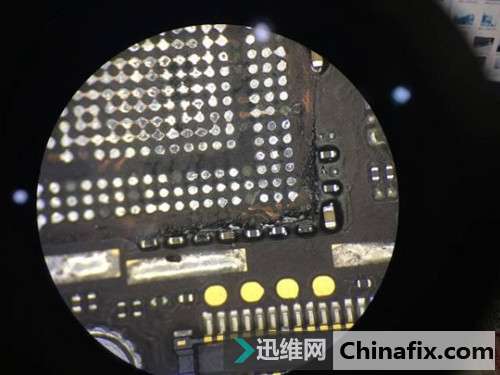

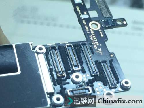

  上图是iPhone主板被移除损坏芯片后的样子,可以看到残留在主板上面的胶,胶已经固化,很难清除,而且板层存有裸露的封装脚位,非常脆弱!需要有经验的工程师(像小编这样的迅维快修专业维修工程师)细心处理,耗时费力!
  (以上有关主板芯片的图片均为实物在显微镜下拍摄所得,真实可靠)
