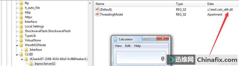

  测验64位系统,注册表位置不变,但是需要换用64位dll,重新启动时后门触发,启动calc.exe,如下图

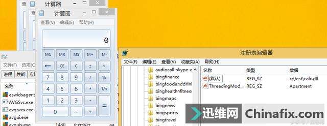

  Win8系统同样适用,如下图
