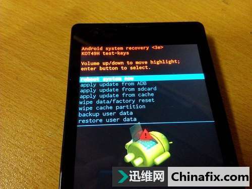

  刷内核相比刷ROM,是一个很小的工程,你的手机不必要Wipe(双清),也就是说不用删除手机内部的数据,刷一下也就几分钟的功夫,所以刷内核的时候,大家完全可以多下几个内核,逐个进行测试,看看哪个内核更适合自己,就保留哪个内核。同时刷内核时我们要注意,内核需对应自己的手机版本,对应自己所刷的ROM,否则会造成手机无法启动的现象。如果遇到无法启动的现象,再刷其它可用内核就可以恢复。

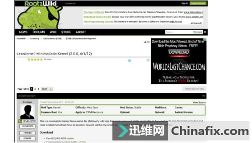

  很多人会问,刷内核到底都有什么作用呢?首先就是超频,大部分内核会默认提供降压超频,并拥有多种超频策略,来保证超频的情况下更省电。其次,还提供更多调整,比如内存虚拟机的大小,颜色管理等等,甚至一个内核可以包括一些新的系统补丁,弥补之前版本的漏洞。
图6 安卓系统”飞“一般的流畅
  事实上,一般的第三方ROM已经修改了手机的内核,达到了更流畅的目的,但ROM的制作速度远远比不上内核的调整速度,有时候一个ROM适用的内核在一天之内可能多次更新,所以我们可以尝试不同的新内核,看看他们的超频是不是能给我们带来性能上的提升,是不是能更省电,是不是能通过颜色调整让我们看到更棒的画面等等。

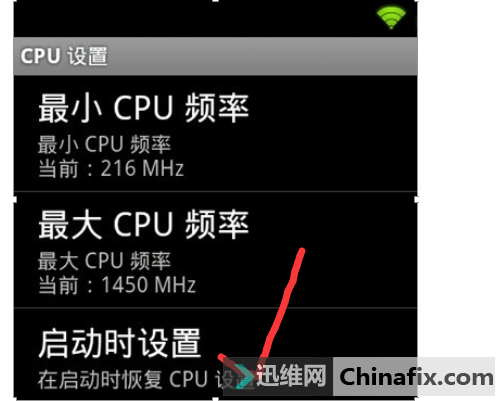

  在提到刷内核时,我们也提到了超频内核,超频内核在刷完后,会在ROM设置中提供给你多种内核超频策略选择,在大部分机型中,超频不会增加CPU的耗电,因为厂商在CPU出厂前,为了保证CPU的稳定,为CPU设置了很安全的电压和频率,这显得过于保守,而在同等的电压下,CPU根据体质不同或多或少还有可以压榨的空间,所以我们在保证稳定运行的情况下,还可以继续对CPU进行超频。
