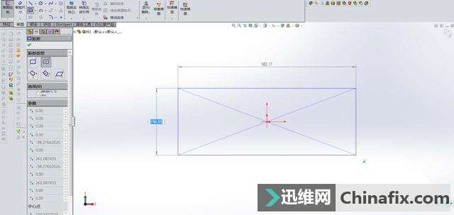

  2、按Ctrl+1(切换到前视基准面),画一个矩形。

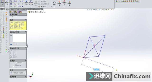

  3、然后按Ctrl+3(切换到左视基准面)或者移动
鼠标

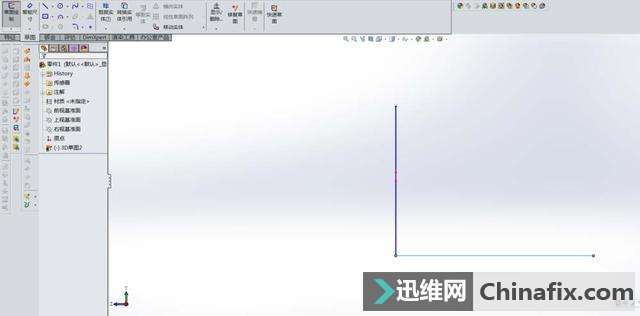

  旋转,点击构造线捕捉顶点画一条直线。
