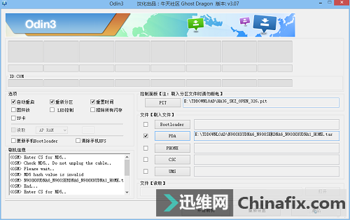

  线刷又有哪些代表性操作呢?
  1、三星官方固件刷入。
  三星的官方固件需要使用odin线刷工具,而手机需要进入挖煤模式,所以是一个很有代表性的线刷。
  2、HTC官方固件刷入。
  与三星一样,htc固件刷入也可以使用线刷,不过不同的是,HTC是直接的封包工具,固件=工具。直接进行下一步。手机同样需要进入特定的bootloader模式。
  3、一些recovery的刷入等。
  实际上,recovery不一定非要用线刷,只是使用电脑的方式是最方便的。所以很多前辈也将recovery做成了bat的脚本工具,一键刷入。
  线刷odin界面:
图二 卡刷与线刷的区别
