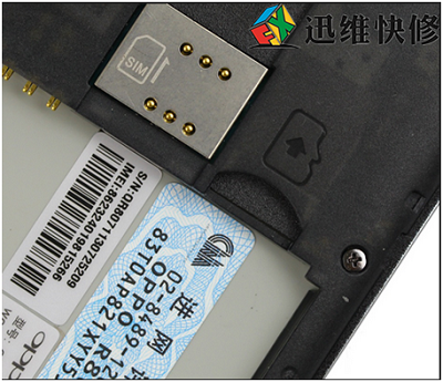

  如果可以正常开关机,也许是安装了不兼容的程序,尝试卸掉内存卡,很多程序是安装在内存卡上的,但是主程序关键文件是在自带的硬盘上,所以多次安装和卸载软件也会导致关键文件被覆盖和破坏。
图二 智能手机程序无法运行如何维修?
  重新开机,点击软件图标,或许就可以打开了。把内存卡安装在读卡器上,在插入电脑上进行格式化,后将内存卡重新安装在手机上,开机,一切正常。

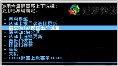

  1、双清,进入双清模式,不同的手机有不同的方法,然后选择那两个带WIPE的选项,进入,点击YES,然后重启。不过你的通迅录、相片可能就没有了,这种方法恢复完成后就如同新购买手机时的状态一样,要重新安装软件和应用程序。

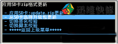

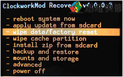

  2、刷机,刷机有二种方法,一种是线刷、一种是卡刷。卡刷就是把更新包放在储存卡里然后更新,进入刷机模式。
图四 智能手机程序无法运行如何维修?

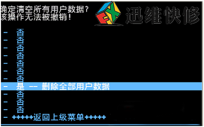

  然后选择:
图五 智能手机程序无法运行如何维修?
  选择你下载的刷机包,驱动,或者补丁文件,注意名字不要使用中文了,中文在这种状态下是找不到的。
