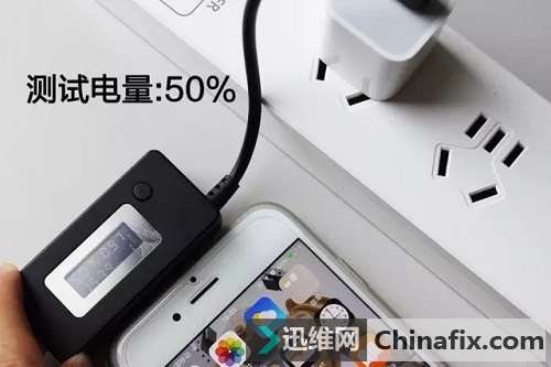

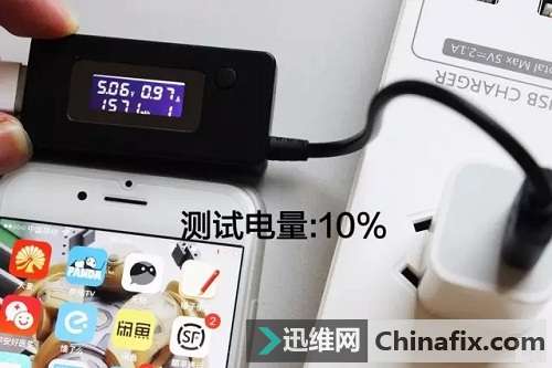

  实验1:iPhone 6s用不同充电头充电的速度    可能很多人都会记得,自己手上的iPhone手机使用某些第三方充电头或者数据线进行充电时,手机会提示“此电缆或配件尚未通过认证”,而充电电流也会被限制,大大增长了充电的所需时间。但到了现在,即使我们使用的是非原装充电头,似乎也很少再看到“此电缆或配件尚未通过认证”这个提示。那么问题来了,即使现在没有相关提示,使用非原装充电头与原装充电头对iPhone进行充电,充电速度会有影响吗?下面我们通过实验来认证。

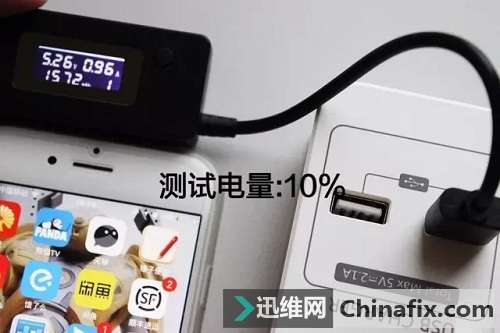

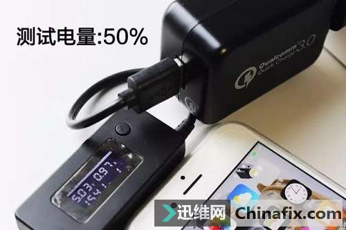

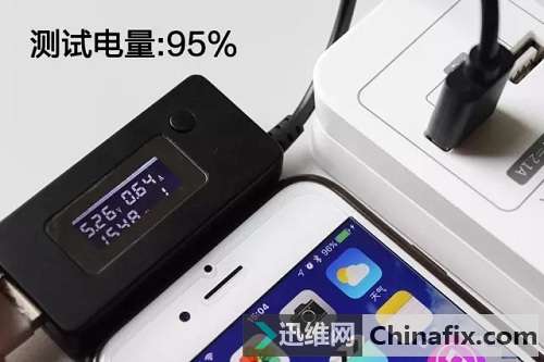

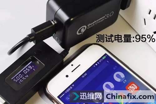

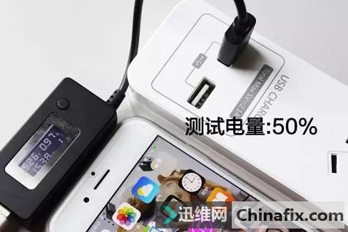

  测试手机:iPhone 6s(港版、iOS 9.3.1),充电头:iPhone原装、带USB口的插板、第三方充电头。    测试方法:使用USB电压/电流检测仪进行充电的实时监测,分辨监测6s在10%、50%、95%三个时刻(具体电量略有偏差)的电压/电流数值。(同一手机在同一剩余电量时对输入电压/电流的需求都是一定的,所以只要保证三个时刻读取的电压/电流值相似(功率基本一样),则可认为整体充电时间相差不大。)
图一 什么充电头充电快 快充头可以混用吗?
  测试结果:在测试的两个时段(快速充电阶段/涓流充电阶段)使用第三方充电器与iPhone原装充电器的输出功率基本一样,此时充电速度相当,而带USB输出的插板此时输出电压比较大,输出功率也领先于另外两者。所以充电速度排名(估测)为:带USB的插座>iPhone原装充电器=第三方充电器(由快到慢)。当然,不同的第三方充电器/带USB的插座有不同输出的效果。

  测试电量:10%(依次为原装充电器;第三方充电器;USB口插板)

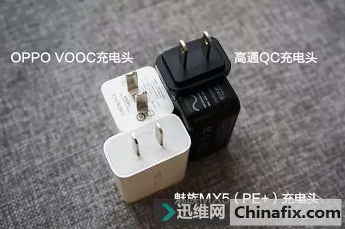

  实验2:安卓手机快速充电头兼容性测试    除了验证不同充电头对iPhone充电速度是否有影响之外,还发现身边不少朋友对快速充电有误解,他们认为快速充电头是可以混用的(例如:拿着魅族的快充头充高通平台的手机)。其实具体能不能混用,要看充电头支持的协议以及手机使用的快充协议,两者使用协议一样的话,就可以混用。若两者(手机、充电头)协议不兼容,则快充不起作用。     测试手机:OPPO R9、Moto X 极、魅族PRO 6。
  充电头:VOOC闪充头、高通官方QC充电头、魅族MX5充电头(UP1220)。其中(OPPO R9应搭配VOOC闪充头使用:VOOC闪充协议);(Moto X 极应搭配高通官方QC充电头使用:QC2.0快充协议);(魅族PRO 6应搭配MX5充电头使用:联发科PEP快充协议)。
图十一 什么充电头充电快 快充头可以混用吗?
  测试方法:三款手机分别混用三款充电器进行电压/电流记录,与原装充电器进行对比,充电测试起始电量10%,充15分钟。
图十二 什么充电头充电快 快充头可以混用吗?
  表格括号内为原装充电器的充电电量,另外PRO 6原装充电器由于支持QC协议会影响测试结果,所以选用MX5的充电器。(只是用PEP快充)从测试结果得知,混用不同协议的快充头充电不能达到快充的效果(只能慢充),也就是说,手机使用哪种快充方案,就要搭配支持该协议的快充头。另外,快充协议的支持并不取决于处理器平台,例如乐视超级手机2使用Helio X20平台,搭配BQ25892充电IC,写入的是高通QC协议,搭配使用的就是高通QC充电头。    如今已经有不少充电头支持2种或以上的快充协议,而它们也能适应不同协议的快充手机。但目前还仅限于高电压快充,大电流的快充尚未有其他兼容方案。另外,消费者在购买第三方快充头时需按手机具体型号资讯客服,不然买回家也只能当摆设。
