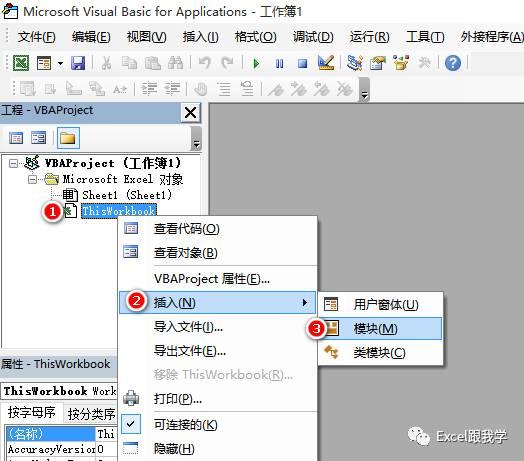

  Alt+F11,在Thisbook的位置右键,插入,模块。

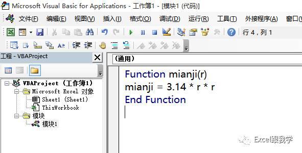

  这里做一个简单的函数,Function可以声明这个函数,然后后面是函数的参数,mianji(r),然后下面的计算就是mianji=3.14乘以那个参数r的平方就好。

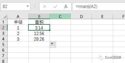

  这里输入之后,可以返回工作簿,然后就发现可以直接运用这个函数了。

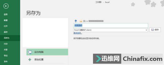

  将上面已经插入了自定义函数模块的文件另存为.xlam格式的文件。(记得保存位置哦)
  在新工作簿里,按Alt+T+I,弹出了Excel的加载项,选择浏览,然后找到上面保存的xlam的文件,确定加载就好。
