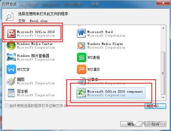

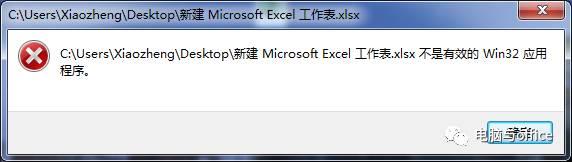

  问题描述:Office的文件打不开,程序可以正常运行。(开始菜单-所有程序-microsoft office 2010有程序的快捷方式)

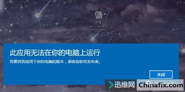

三种错误截图,
  根本原因还是打开方式默认的引导有问题。

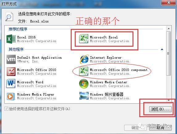

  第一个错误用了Microsoft Office 2010的打开方式,(边上的word是正常的),第二个第三个图分别是Win7和之上版本的错误,Excel(居多)的文件图标看着还是和以前一样,打开方式长得还是Excel的样子,不过它却不是真正的程序。

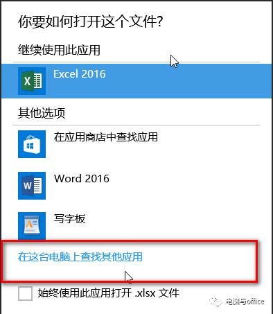

  对于Office文件,右键,打开方式,(如果没看到正确的打开程序的话)
选择浏览(Win7)
  在这台电脑上查找其他使用。(Win8、10)

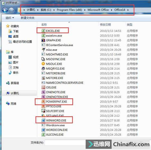

  在出现的窗口里面找到安装的目录,然后选择对应的主程序。
  如果没有改动的话,office2010的位置就在C:\Program Files\Microsoft Office\Office14,(64位Office);;;;C:\Program Files (x86)\Microsoft Office\Office14,(32位office)。

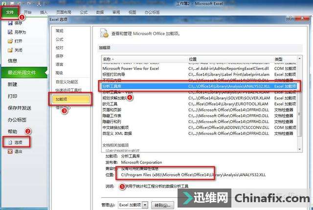

  或许你自定义安装了,,(能记得别告诉我找不到。。),不记得安装在哪里了。
  打开Excel的程序,文件选项卡--选项--加载项--分析工具库,然后看一下它的位置,到Office14文件夹就可以了。
