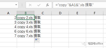

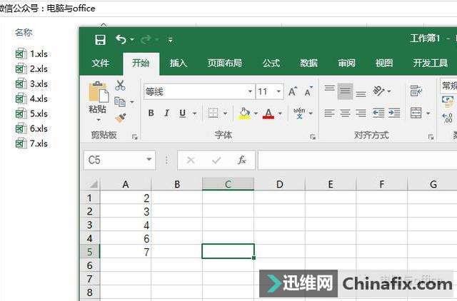

  大意就是文件夹有一堆的文件,需要提取出Excel表格里指定的部分文件。
  利用Excel变成如图所示
  ="copy "&A1&".xls 提取"注意copy后面、提取前面两个地方都有空格。
  在那存放了一堆文件的文件夹里新建一个文件夹名为"提取",
  再新建txt,复制B列到txt中,改名bat,运行即可。
  运行的结果就是指定的几个文件复制了一份到"提取"文件夹内了。

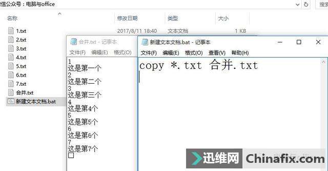

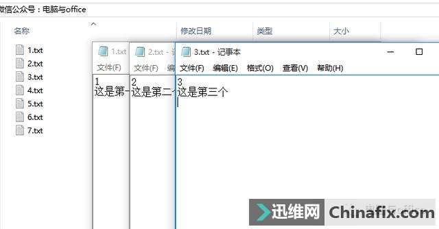

  ①合并文本
  如图的几个txt文件合并
  当前文件夹下copy *.txt 合并.txt,复制所有txt的东西合并成了“合并.txt”。
  这个可以适合合并分章小说的那些。
  也可以用来合并视频,声音。
  (有参数可以自行百度下)

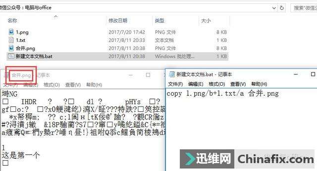

  ②可以合并两个格式的文件,,
  比如合并png图片和txt生成一个png文件既可以打开图片,用记事本也能打开文本,,,其他文件可以试试。
  有这个用法,虽然我不常用,还是说下咯。
  那个/a,/b的事情不用纠结,两个参数,用的时候模仿别人的用好咯。
