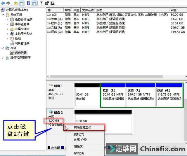

  “计算机”右键,选择管理,点击磁盘管理。

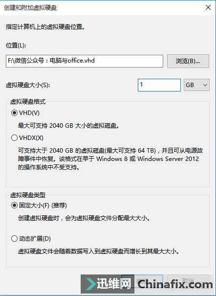

  点击操作--创建VHD。
  选择VHD的位置(最好不要是桌面/C盘),虚拟硬盘大小;虚拟硬盘类型,(这里做一般储存文件用,选固定大小)
  点击确定,等一会儿,和电脑及创建的大小有关。创建成功后

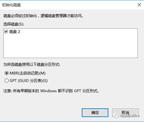

  点击磁盘2右键,选择初始化磁盘。
  磁盘格式的事,,简单的储存数据,不纠结,用默认。

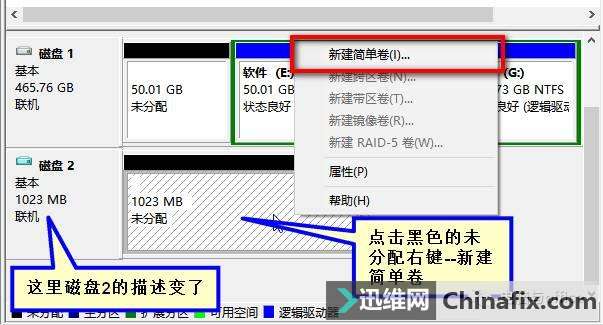

  格式化磁盘之后就是新建简单卷的事,之前说过,跳过。
  最终就这样多了一个Z盘。

  2,右键如图中的"磁盘2"(你电脑上可能新建的那个VHD的磁盘叫磁盘1,我电脑上两块硬盘的原因),有脱机和分离VHD的两个选项。
  脱机的话是不加载这个VHD文件了(U盘还在电脑上插着但是关闭了);分离的话就是关闭了这个VHD文件的虚拟,磁盘又变回文件了(U盘拔出了)。
资源管理器里面对虚拟盘右键--弹出等于分离了。
