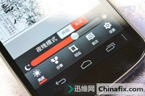

图一 如何做一款省电的安卓rom
