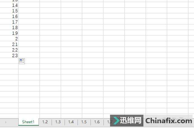

      百度的话能找到那个通过数据透视表做的,只是步骤有些多,,有些新手用着有点麻烦,找到了一段不错的VBA代码,分享大家。
  作用可以理解为批量新建工作表,命名为A列的内容。
  Option Explicit
  Sub 批量新建工作表
  Dim i As Integer
  Dim sh As Worksheet
  Dim sName As String
  Dim sYuan As String
  sYuan = ActiveSheet.Name
  '第一行为标题,所以从第二行开始,如果无标题应该i=1
  For i = 2 To Worksheets(sYuan).Range("A1").CurrentRegion.Rows.Count
  sName = Worksheets(sYuan).Range("A" & i).Value
  '判断工作表是否存在,如果不存在就新建
  On Error Resume Next
  Set sh = Worksheets(sName) '如果工作表不存在,报错并返回非零值给Err.Number
  If Err.Number <> 0 Then
  Set sh = Worksheets.Add(, Worksheets(Worksheets.Count))
  sh.Name = sName
  End If
  Next i
  Worksheets(sYuan).Select
  End Sub
效果图
  如果要是要做一个月的考勤表这种,可以批量生成工作表,多选工作表状态支持一起粘贴咯。
