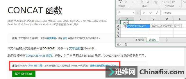

  这个函数有个升级的函数叫做CONCAT,
  可以直接引用区域。
  不过多数人的office里面可能都没有这个函数,,上面是手机版的截图。

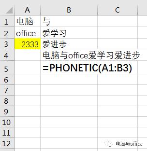

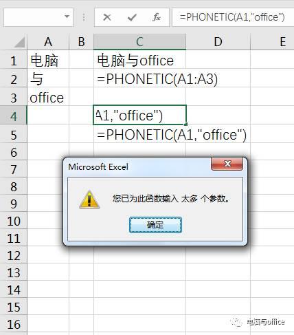

3PHONETIC函数
  可以区域连接,只能一个引用区域。

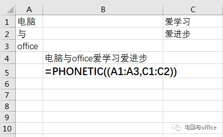

  也不是不能引用多个区域,不过需要这样。(注意函数之后的两对括号,可以理解为用一个括号强制认为是一个区域了。。。)
多个区域一起定义名称也是可以的咯。
  对区域引用连接时,按照从左到右,先上后下的方式连接,注意会忽视数字。对于多区域时,每个区域也是同样的方式,然后再按照引用顺序连接。
