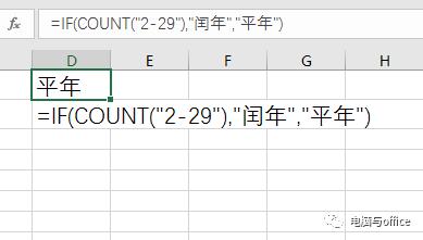

  来个公式看看今年是不是闰年
  (今年)2-29不存在,不被认为是日期,计数为0,返回结果为“平年”

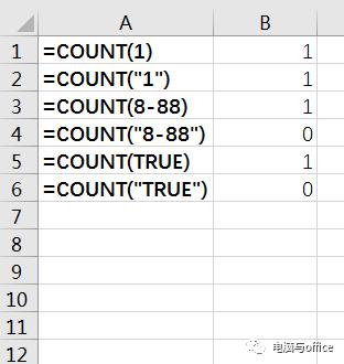

  ①对于参数为1和"1"
  没什么分别,对于文本(双引号)格式的1依旧可以被转化为数字被计数。
  ②对于参数的8-88和"8-88"的分别
  COUNT(8-88)会被理解成8减去88后(负80)的计数为1;
  COUNT("8-88"),被理解为日期型文本,转化日期时发现没有这个日期,按作文本处理,最终计数为0。
  ③逻辑值加引号后。
  上面说过逻辑值引用时不被计数;
  直接键入时COUNT(TRUE)会被计数,TRUE和FALSE本身也就是数字1和0;
  COUNT("TRUE")则不被计数,返回0

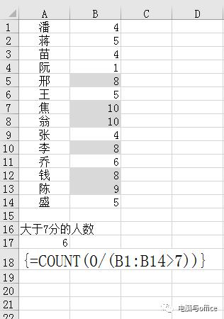

  统计大于7分的人数
(偷偷告诉你countif函数很随意)
  数组公式依旧是输入之后三键确定咯。
函数解释:
  将B1:B14区域的每个数和7比大小,比7大的返回True,比7小的返回False,
  然后用0除以一堆(这里是14个)的True和False,True=1,False=0,
  0除以1得0,除以0返回错误值#DIV/0!,
  0被计数,错误值不被计数,
  最终得到分值大于7的人数。
