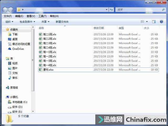

      分享给大家一个VBA的代码,对于VBA的事,我表示还在学,而且也不怎么懂,VBA对于很多新手来说还是很不错的,因为拿来就可以用。
  作用是将一个工作簿中多个工作表拆分成独立的文件。
原图如下
  然后Alt+F11,F7调出窗口,输入下面代码,F5运行就好。
  Private Sub 分拆工作表
  Dim sht As Worksheet
  Dim MyBook As Workbook
  Set MyBook = ActiveWorkbook
  For Each sht In MyBook.Sheets
  sht.Copy
  ActiveWorkbook.SaveAs Filename:=MyBook.Path & "\" & sht.Name, FileFormat:=xlNormal '将工作簿另存为EXCEL默认格式
  ActiveWorkbook.Close
  Next
  MsgBox "文件已经被分拆完毕!"
  End Sub
  然后就会看到屏幕闪烁(可能叫刷新,,,反正就是在保存的意思吧)然后等到“文件已经被拆分完毕”的弹窗出现,事情就OK了。
效果图:
