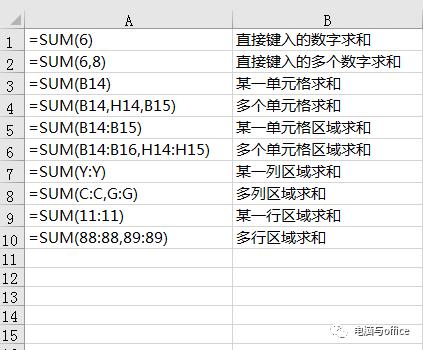

1函数语法
  SUM(number1,number2, ...)
  参数为单元格(区域),
  区域求和

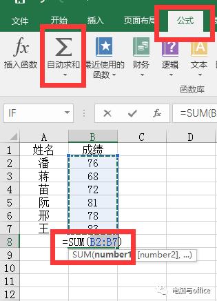

2启用求和
  ①规规矩矩单元格输入
  ②试试公式选项卡下的自动求和吧
  ③有快捷键的,不去试试?
  Alt键和=键一起按,可以直接快捷自动求和咯。

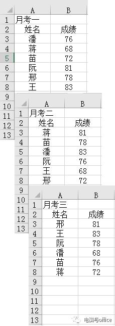

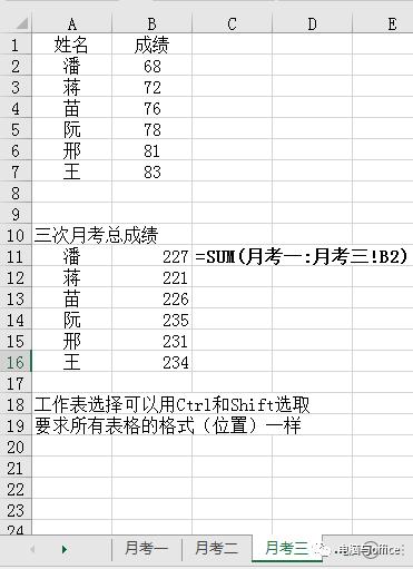

  ④=SUM('*'!B2),快速对其他工作表指定位置求和。
  公式中两个单引号中间加"*"(星号,,米号。。。)表示除当前表以外的所有工作表。
  在公式输入之后里面的内容会直接发生变化,可以用于公司对一个月的数据统计等。
  留个问题
  多个工作表里面记录形式一样,顺序不一样的情况下如何快速求和呢?
  不要说一个一个地去排序。。。。.

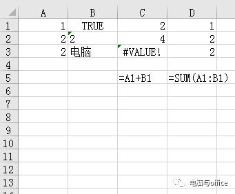

4SUM和加号求和“+”的计算不完全一样
  ①SUM函数会忽视逻辑值。
  ②SUM函数引用单元格中的文本型数字单元格的数字前添加半角单引号“'”)求和时将忽视。加号求和则不会。
  ③注意等号求和出现文本会出错,SUM函数会跳过。
  ④求和后删除了数据列(行),SUM(A1:B1)这种会自动更新,而SUM(A1,B1)这种和加号求和会提示#REF!错误;在新插入数据后同理。

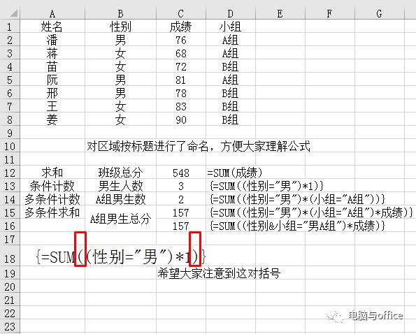

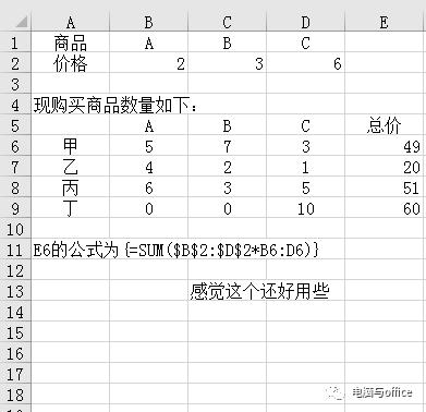

5一些数组用法
  之前提到过数组这个东西,学好高数(或线代)的倒是都能理解,没接触过的不怎好好理解的,我也讲不好。。。
  数组公式在平时的运用中不会也无事,会了更好些,大家可以多多看看数组公式能大概模仿出来就行。。。
  数组在显示上两端会有大括号"{}"。
  输入公式后(不含大括号),按键盘上的【Ctrl】+【Shift】+【Enter】完成公式编写。
  看了之后希望大家不要过分的追求运用数组函数。
